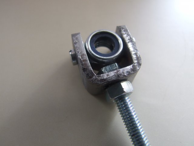

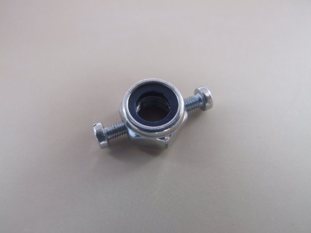

mbole wrote:Ako bi smislili kako da se poveze sraf sa vodjicom a da se ne vari, onda bi mogla da se koristi matica sa plasticnim umetkom (samoblokirajuca), posto taj plasticni umetak lepo eliminise zazor. Ili da se napravi "kockica" od masinske plastike, sa urezanim odgovarajucim navojem (ona bi mogla da se jednostavno prisrafi), posto ona takodje eliminise zazor.
Razmišljao sam o ovom Boletovom predlogu i palo mi je na pamet :pucko: da se blokirajuća navrtka može pričvrstiti zavrtnjima. U naspramnim bočnim stranama navrtke sam urezao dva navoja M3
Navrtka ide u U profil napravljen od metalne trake u kojoj su izbušene rupe za ova dva mala zavrtnja, plus rupa sa donje strane za fiksiranje U profila i cele skalamerije.
Kad sam napravio sklop ukapirao sam da je pored eliminisanja zazora, prednost ovakve veze to što ona nije kruta kao zavarena (ima rad po x i y osi koji ne utiče na preciznost) i može da apsorbuje manja odstupanja uglova pod kojima su ose zavrtnja koji vuče/gura i navrtke :forbannad:.
Ala sam ga objasnio heb...:D:D:D

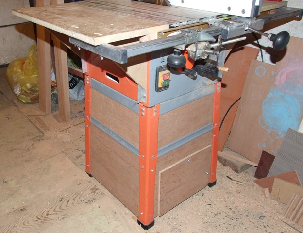

Evo još malo dorada cirkulara koje sam nedavno napravio. Prvo sam doradio firung stavljanjem preciznije oznake širine rezanja. Metar sam nacrtao na računaru, odštampao na samolepljivom fluorescentno žutom papiru, prelepio širokim selotejpom da smanjim oštećenja i isekao na potrebnu širinu. To je bio lakši deo posla :). Teži deo je odrediti nultu poziciju, odnosno tačno zalepiti metar. To sam uradio ovako:
Postavio sam firung na proizvoljnom mestu, uključio cirkular i zasekao letvicu. Izmerio sam širinu zasečenog dela i dobio stvarno rastojanje od nulte pozicije. Sada je samo trebalo bez pomeranja firunga zalepiti traku metra tako da pokazuje širinu isečene letvice. Za očitavanje sam iskoristio lupu sa crtom koju sam dobio uz originalni firung, i to je to

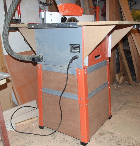

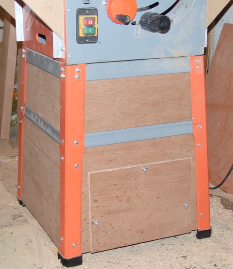

Sledeća popravka je ukrućenje celog cirkulara, koji je zbog svih ovih intervencija postao dosta teži, ali u gornjoj polovini što nije dobro za stabilnost. Takođe, originalne nogice su od čeličnog lima savijenog u L profil i malo se uvijaju pri mrdanju. Zato sam rešio da ceo cirkular zatvorim. Za to sam iskoristio deblju šperploču. Usput sam skinuo donju plastiku kojom je cirkular bio zatvoren sa donje strane i umesto nje postavio obrnutu piramidu kojom se piljevina koju ne uhvati sakupljač povezan na usisivač, skuplja u kutiji koju sam stavio ispod.
Spreda sam ostavio otvor za pražnjenje kutije i pristup unutrašnjosti.
Ovim zatvaranjem se težište malo spustilo, ali važnije od toga je to što je čitavo postolje značajno ukrućeno i ne mrda :cool:. Još jedino razmišljam da neki teret pričvrstim za donji deo čime bi još povećao stabilnost, ali otom potom.

I dalje imam isti stoni cirkular, samim tim i iste probleme :) koje nastavljam strpljivo da rešavam
