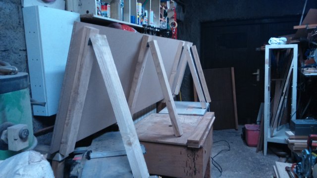

Evo jedno jeftino i jednostavno riješenje stolnih stega od mene.Pozdrav.

Odlična ideja :)
Meni se uopste ne svidja. Jako lose resenje, koje se klima, klati, i preskupo je za to sto nudi. Odlicna stolarska tezga sve sa stegom moze da se napravi za maltene pare koje kostaju te dve stege.
Mene uopste ne odusevljavaju oni koji probaju da izmisljaju toplu vodu. Stolarske tezge i stege postoje koliko i civilizacija, i tokom tog vremena se razvio milion jeftinih i kvalitetnih resenja. A onda neko, ko nema pojma ni o cemu, i ne zanima ga da malo procita, misli da je sposoban da napravi bolje resenje. Na zalost, to je stranputica.
Skoro sam crtkao jednu jeftinu tezgu baziranu na tradicionalnim nordijskim tezgama, sa stegama, koja sve sa kompletnim priborom ne prelazi nekih 9 hiljada dinara Citavih 75 eura. A zahteva minimalni alat za izradu, jednu rucnu testeru, jedno rende, jedno dleto, cekic, dve burgije, turpiju i raspu, ugaonik i olovku, bonsek i to je otprilike to. Za nekih 200 eura em moze da se dobije tezga, em moze da se pocne sa stolarijom.

BR wrote:Skoro sam crtkao jednu jeftinu tezgu baziranu na tradicionalnim nordijskim tezgama, sa stegama, koja sve sa kompletnim priborom ne prelazi nekih 9 hiljada dinara Citavih 75 eura. ...

BR wrote:Meni se uopste ne svidja. Jako lose resenje, koje se klima, klati, i preskupo je za to sto nudi. Odlicna stolarska tezga sve sa stegom moze da se napravi za maltene pare koje kostaju te dve stege.
Slažem se da postoje bolja riješenja i bolji stolovi ali za moj prostor ne.Ja ispod ovog stola držim cirkular,stol za frezu i debljaču-ravnjaču(stol se podiže na zid) jer imam mali prostor za rad oko 18m2.Ove dvije stege su slomljene tj iz kante za smeće.
Jesi li bas siguran da u tvom prostoru ne moze bolje? Na mestu na kome si postavio tu tezgu mogla je da stane i daleko ozbiljnija, koja se sklanja. Zahteva samo da se potrosi vise vremena. A kada imas tezgu koja se ne uvija, onda i ono na cemu radis izgleda barem delom urednije.
Karatas, koristim Sketchup. Godinama sam koristio neke druge softvere, imam cak i svoju licencu za softver koji kosta koliko i auto, ali nisam u njemu radio zadnjih deset godina, i ne insipirise me da opet pocnem da radim. Za ono sto meni treba sketchup radi dobro, mada me izludjuje sa nekim glupostima, koje nisu po industrijskom standardu, na koji sam navikao. No, pre svega je dzabe, i zavrsava posao bez previse potrosenog vremena.
Pocecu novu temu za tezgu, posto je crtez trenutno na nivou da moze da se razume. Jos se malo zezam sa listom za secnje matrijala, i spiskom alata, posto mi je ideja da ova tezga bude za pocetnike, koji pocinju od nule, i hoc da uzmu minimum alata koji bi im omogucio da nesto naprave. I gornja ukupna suma za sve ne bi trebala da bude vise od 200 eura, sve sa alatom.

Ispod su strojevi koje nemam kamo maknuti a i ozbiljan stol je za sada zelja koja ce sacekati bolji prostor.ispred stola je 1 m prolaza a i pravi stol je tezak i sam ga nebi mogao micati
