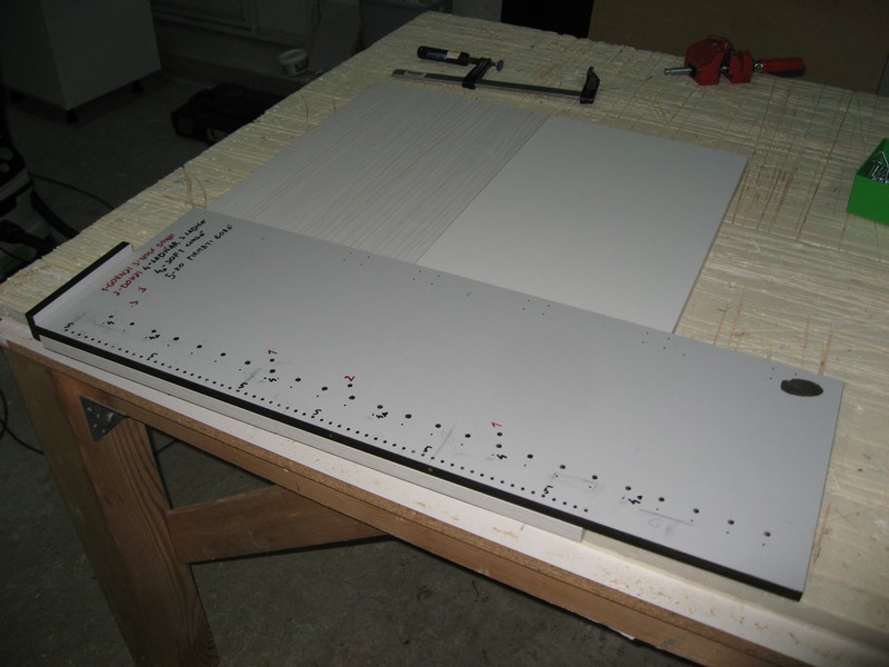

Ovo je verzija broj dva. Verzija broj jedan nije bila ni dovoljni precizna niti prakticna.

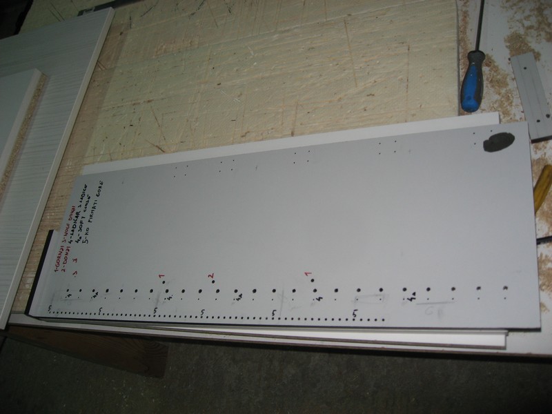

Jedno moje pomagalo pomocu kojeg u roku 5 do 10 min imam izbusene sve rupe za gornje ili donje elemente i spremni su da ih se posarafi te predje na drugi.

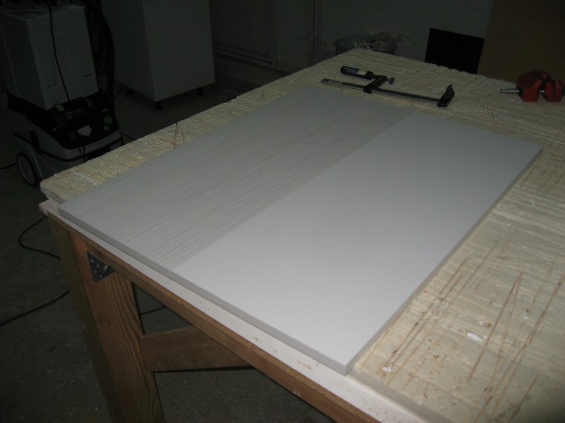

Prazne ploce spremne za busenje

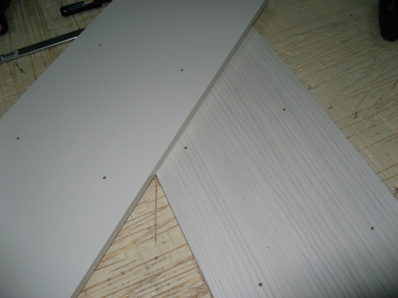

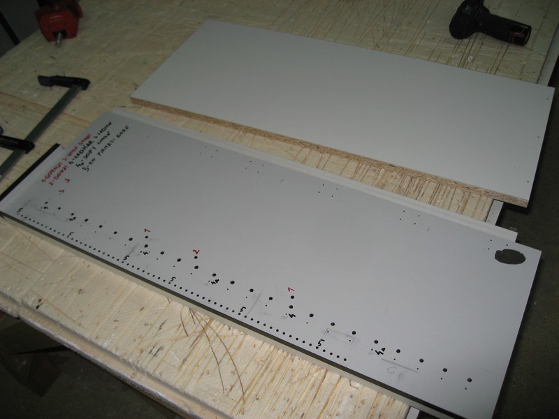

Sablona na mjestu i u jednom potezu imam izbusene sve rupe za sarafe na donjem dijelu isto vrijedi i za vrh elementa

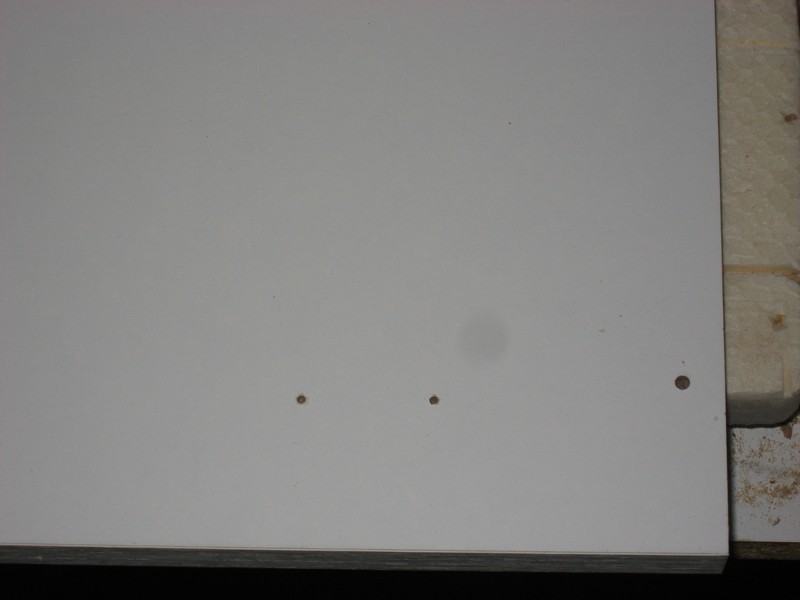

Rupice za vijke
Pa busimo rupe za police. U ovom slucaju dvije police za gornje elemnte. Buse se brojevi 2 ako je donji u pitanju busi se rupa 1. Jednostavno, precizno i brzo.
Rupe za police su naravno uredne jer ih ploca pritisne.
Ne smijemo zaboraviti spojnice za fronte. I to se radi precizno i jednostavno, bez mjerenja naravno.
I njeno velicanstvo sablona na kraju
Posebno zadovoljstvo mi je postaviti lijevu i desnu plocu za ladicar sa tri vrata + soft close za metabox. To je puno rupa koje se buse odjednom i to bez mjerenja samo se posarafe vodilice.
Radeci razne elemnte tako busim nove rupe i pisem druge brojeve. Sutra cu raditi viseci elemnt sa dvoja vrata na pneumatske podizace. Konacno cu stviti u sablonu mjere za pneumatske podizace pa da ne moram mjeruckat stalno. Eto tako.

E da skoro zaboravio a busim i ruckice pomocu ovoga i to ide express. Kad se samo sjetim kako je bilo kada sam crtkao i mjerkao sve za rucke :forbannad:

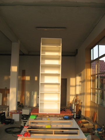

Dugo vremena me mucilo busenje rupica za drzace polica. Probao vise verzija i na kraju odlucio da je dosta igranja i udrio konacno rijesenje mojeg problema.

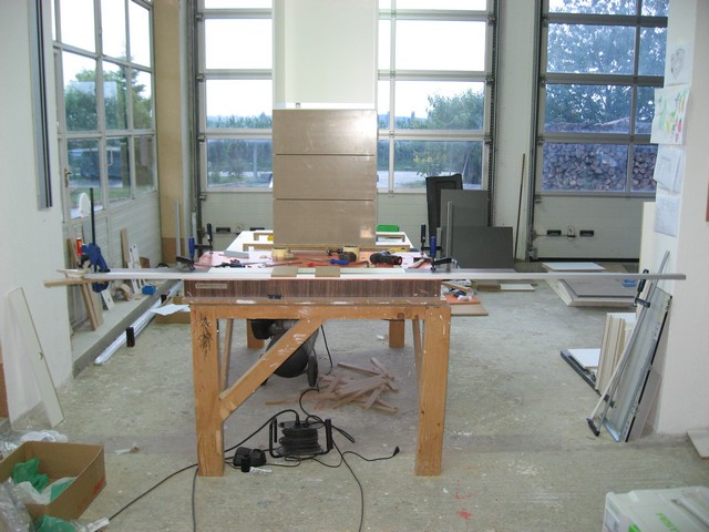

Dakle za uspjesno busenje ovih razmjera, brzo cisto i precizno treba imati glodalicu. Tocka. Treba onda i kopirni prsten i samo treba pozicionirati svaki put precizno. Posto mi je zadnji projekt bio najveci izazov po zahtjevu za brojem polica + svaka polica mora imati 3 razlicite pozicije dolazim do velikog broja rupica koje moraju biti tocno i lijepo izbusene. Rijesenje je tu:
A rezultat koristenja ovog pomagala je tu:
na kracim elementima koristim i kracu verziju istog pomagala. Imam od 270cm i jednu od 110cm.

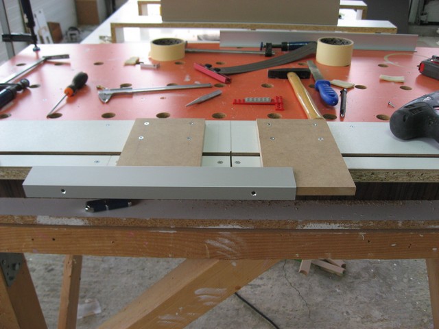

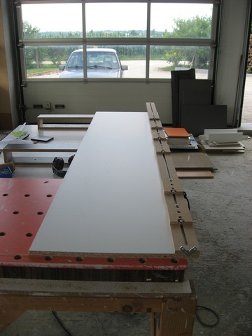

Taj isti projekt je trebao i ruckice koje dolaze u stangi 275cm dugackoj pa ju je trebalo raspiliti precizno i puno puta. 6 takvih stangi je bilo u igri.
Na raspolaganju sam imao ubodnu pilu za to pa sam napravio ovo pomagalo

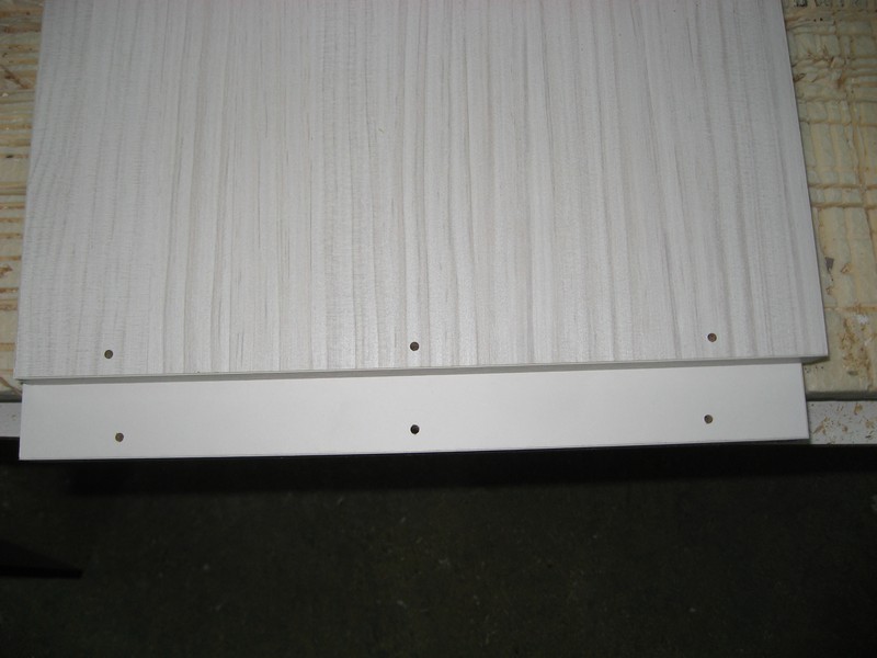

To isto pomagalo mi je sluzilo i za obradu ruckica. Busnje rupa za sarafe.
