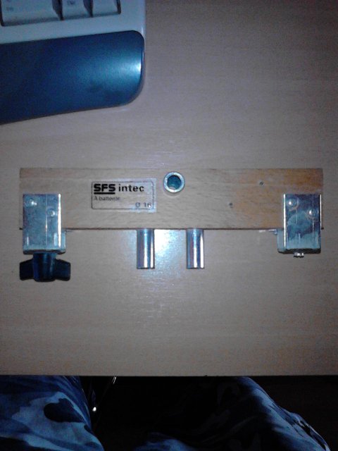

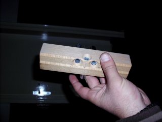

Đorđe jer možeš malo bliže da objasniš kako se krosti ovaj šablon. Imam i ja šablon ali nije da mije jasno kako uz pomoće da izbušim rupe za šarke bilo na futeru bilo na krilu vrata.

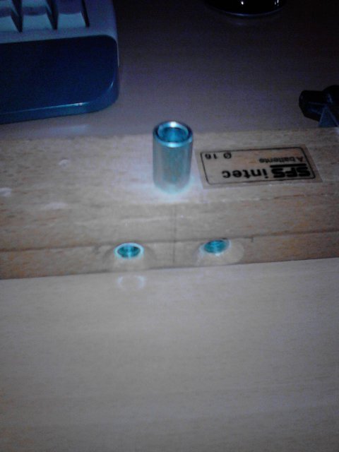

Staviš krilo u štok, maksimalno nategneš krilo u gornji desni odnosno levi ugao sve zavisi koja su vrata sa dva stegača stegneš krilo za stok. Obeleži se na krilu gde dođe šarka, stegneš sa stegom šablon na obeleženu liniju osovinski (slika 1) sa gornje strane ti je rupa za bušenje u štok a one bočne dve su za krilo Leva i desna.

Ovo oko korišćenja ovog šablona sam skontao...valjda...ali me interesuje kojom debljinom burgije bušite rupu za ove šarke i koliko duboko. Odgovor na ova pitanja ima na forumu ali ja nikako da ih nadjem.

burgija je 7,6 a dužinu ću proveriti sutra u firmi. Samo da kažem da mi kada okivamo vrata ne pribijamo plot skroz uz nadvratnik , već ostavljamo 2 mm lufta. Na plotu obeležimo 21 cm od vrha i 25 cm od dna plota i sredinu izmedju njih za šarke.
Jesu li ovi sabloni standardni ili su razliciti od proizvodjaca do proizvodjaca sarki!? Darko je prikazao AGB-ov sablon za koji se koristi burgija 7.7 pa me zanima dali koristite iskljucivo njihove sarke?
