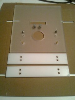

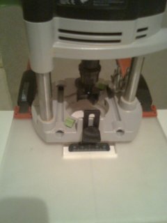

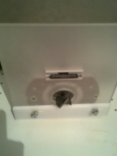

jedna za pante, nakon nekoliko verzija ova se pokazala ok
bijele pločice i različita pozicija rupa na njima određuju udaljenost početka rupe panta od ruba (3-6 mm)

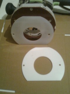

jedna jednostavna koja rješava problem opisan
ovdje
kad baza "iscuri" sa vodilice

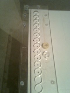

i jedan lr32 system
