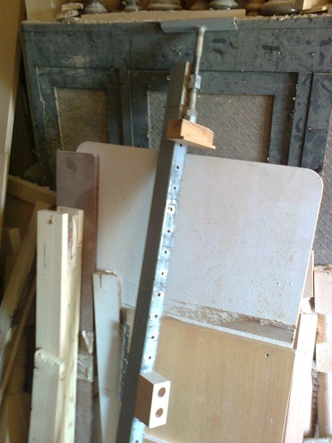

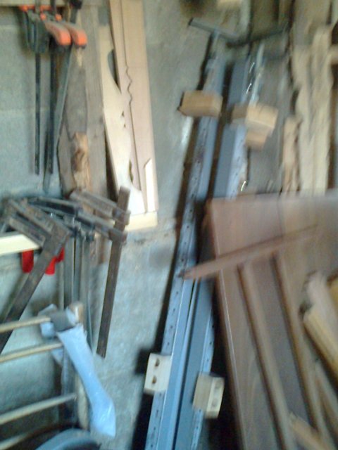

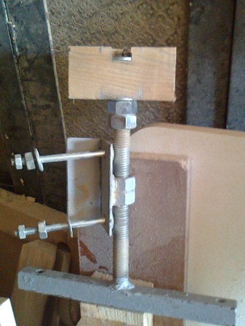

zvecanac
Posts: 612
Joined: 01 Oct 2008 20:54
Location: Srbija, Zvečan
Post by zvecanac »
Pezzo wrote:Pa mozes da se igras, a lakse ti je i korisnije da napravis dva tri knehta od stafni na bok i kad ubacis panel samo mu stavis zastitnu letvicu i potkajlujes. Dobar brzi pva lepak uhvati za 10 minuta, a kneht ce ti sigurno vise i trebati, prakticno je zamena i za ram presu. Trebace i meni jer mi se ne kupuje gomila skupih stega, a ove jeftine mi se brzo pokrive, valjda imam jaku ruku :)
Knehtove imam odavno i to gvozdene ,profil 4x6cm ,ito sam napravio sa obe strane zatezace tako da mogu kod manjih sirina(gazista i sl)da stezem po dva i vise komada.Ali za lajsnu ovih gabarita ako je drvo lepo obradjeno dovoljne su i tri cetri ove stegice,(4 eksercicada bi zavrsila posao) da je samo priljube dok lepak uhvati...
Evo nadjoh slke knehtova ako mislis slicne da pravis...
