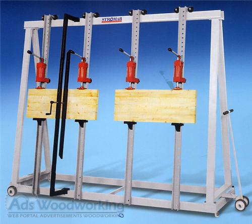

Ovo sto je @Pezzo okacio je nesto sto sam ja i zamislio, sad kada vidim kako izgleda i da to ustvari funkcionise definitivno cu praviti tako nesto.
Najveci problem su ove "stege" ili kako se vec nazivaju ovi uredjaji koji stezu dasku.
Mislim da je to najlakse zameniti sa brezonima sa krupnim navojem( mozda iskoristiom i one sa klasicnih stolarskih stega).
Ili mozda da stavis hidraulicne dizalice za kola, one manje.
Bas tako Sasa. Ima na sajtu stromab.com i u PDV kako te masine izgledaju i ti hidraulicni klipovi su im pritiska 1200 kg. Inace konkretno ta presa na slici kosta 2500 evra, verovatno bez PDV 20%. To im je neka univerzalna presa, moze da sluzi i za stezanje ramova sa bocnim pritiskom, ima tamo slika na sajtu. Ali to ce u samogradnji mnogo manje da kosta.
Evo polovnih klipova, a kakvi su to je pitanje: http://www.kupujemprodajem.com/pneumats ... id=5776879
