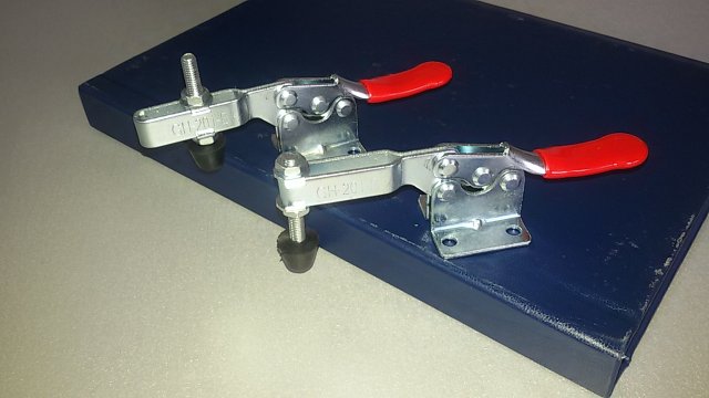

Evo stigle su mi ove brze stege excentar, ameri ih zovu toggle clamp. Narucio sam 12 komada ovih gh201b od 90kg cini mi se za nase poslove najupotrebljivije. Cijena cca 2.5e po komadu. Pametnim izborom debljine daske na koju ce bjti pricvrscene, moguce je stezati obratke od 2 do 5cm, sto je za moj posao najpotrebnije. Na ovu uzduznu dasku miter sled o kojoj je bilo rijeci planiram postaviti 4 komada i to 2 na nizoj poziciji, a 2 na visoj pa da mogu koistiti kombinaciju u ovisnosti sta se reze. Posto imam nekog posla oko zavarivanja cijimi se da ce dobro doci i za to.

Gde si ih navatao po toj ceni? I kolko izadje transport?

Ma puno sam rekao, 2 eura me izislo po komadu. Na aliexpres prodavac INSIDE. Posta besplatna mislim da je i za Srbiju isto.

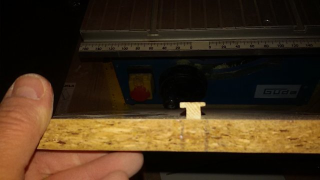

Cirkular je bas mocna masinica, danas sam malo na brzaka sklepao pomagalo za uzduzni rez bice ovo dobro. Uradio sam od mekog drveta vodilicu, ovo je samo maketa kako ce izgledati pravi rip jig. Planirao sam vodjicu napraviti bas da bude iz profila kao zlijeb na cirkularu, da se ne moze dignuti gore nego da se izvlaci, malo mi se cini sigurnije i stabilnije ovako.
