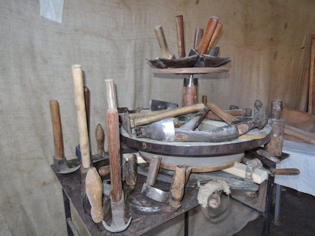

Fotografija je preuzet sa narednog linka, komšija.
https://www.mnovine.hr/medimurje/drustv ... a-krnicki/
Odrastao sam u dedovoj stolarskoj radionici i koliko se sećam, imao je neke slične alatke. :D
Za savremeniji alat i tehniku, valjda će se neko javiti.
https://www.youtube.com/watch?v=OkI9b6NzTSA
https://www.youtube.com/watch?v=qmeQIjfLdWA
https://www.finewoodworking.com/2004/02/01/scorp-review
Scorp tool. Ako se ne varam ta alatka se nalazi i na prvoj slici.
https://www.leevalley.com/en-ca/shop/to ... ools/adzes
Posts: 15040
Nazalost, bojim se da ovi alati nisu primereni za ovakav posao.
Naime, svi su prvenstveno pravljeni da seku duz godova odnosno pod relativno malim uglom u odnosu na njih, dok ovakvo dubljenje kakvo treba biljezniku trazi secenje uglavnom popreko na godove.
Mogao bi da posluzi da se na kraju dotera grubo obradjena povrsina, ali za glavno uklanjanje materijala... ne bas.

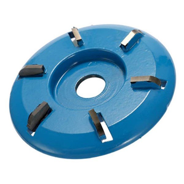

Mozda nesto ovako, mada pitanje je kako to funkcioniše sa brusilicom.
https://trendills.com/rs/proizvod/disk- ... je-drveta/
Br je ranije komentarisao sličan dodatak. Ne znam da li je probao.
Jeftini dodaci za brusilicu bas i ne rade, istupe se brzo paa pocnu da pale drvo i sporo skidaju. Varijante sa plocicama od tvrdog metalarade relativno ok, jedino je cena nekoliko puta visa od jeftinijih.
Da treba da radim tako nesto, gro bi skinuo motornom testerom, a onda Kutzall, disk sa siljcima od tvrdog metala, koji se pokazao kao najbolji izbor. No ne treba zabopraviti kolika kolicina materijala treba da se pretvori u piljevinu.
