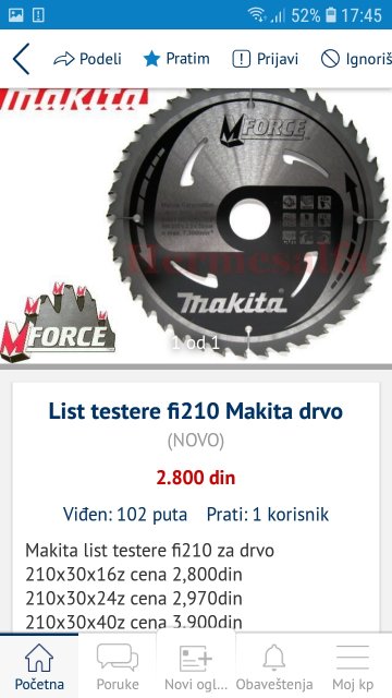

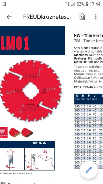

Postovani molim za pomoc. Treba mi testeta za cirkular za uzduzan rez predezno secem colu camovu suvu. Uzeo bih sa sto manje zuba posto mi je kombinirka roblandova i motor na cirkularu 1.5 kw trofazni ali po mom misljenju slabasan jer ako se malo uvije daska odmah stane testera neznam u cemu je problem. Sada se dvoumim izmedju makitine testere 210x30x16 zuba i freudove koja nosi oznaku LM 01 200x40x16+2 zuba jer ona ima i cistace. Ne radi se o novcu vec cime cu dobiti brze secenje cistiji rez i manje opterecivati motor. Hvala.

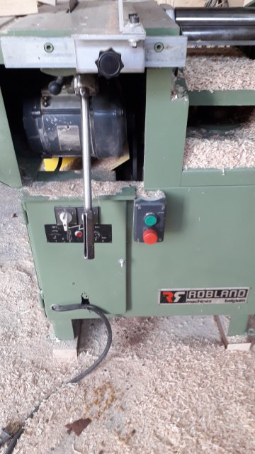

Ne ne radi nego ima samo jedan prekidac nula jedan i samo.upalim vezano je tri zice na prekidacu. Nista se ne razumem oko struje ali mislim da bi trbao da bude jaci jer mi je kais zategnut do kraja a pisti kada blokira restera. To mi je bas problem. I hvala ti na pomoci

Ubacicu slike masine. Ali da ponovim jos jednom znaci uzduzan rez o njemu trazim objasnjenje. Hvala i molim vas da mi prenesete iskustva
Posts: 3732
Opet, 1.5kw je dosta za colaru.
Negde postoji neki problem.
Probaj sa slikama masine, pa da probamo da nadjemo problem

Nemanja, Kole je pitao za klin? Ima li ga iza testere? Da li otvorias malo izlazni deo firunga? Zvizdanje deluje da je do kaisa kao sto Kole rece... Ima li cudnih mirisa?

Klin sam skinuo jer je debeo za testere koje koristim, trenutno mi je na masini freudova testera debljine 1.8 a klin je deblji. Nema cudnih mirisa ma da kajis slajfuje ynaci okrece motor kada blokira testera ali ne doyvoljavam da toliko slajfuje da bi se upalio kajis. leyajeve sam mednjao i na osovini i na motoru
