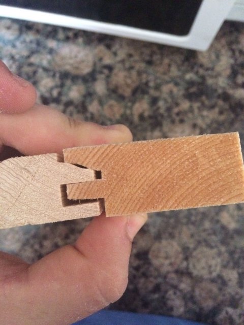

Pozdrav,
nabavio sam preko interneta ovakav komplet glodala:
https://www.amazon.co.uk/dp/B079PQY8T9/ ... 11_TE_item
ono sto me sada muci je da nikako ne mogu na probnim komadicima postici da mu stranice ramova udu jedna u drugu. Pocinjem misliti da glodala nisu dobra, je li to moguce?
Odnosno, da profil i kontra-profil nisu kompatibilni.
Imate li nekakav savjet ili je mozda ocito da negdje grijesim?
Radim tako da prvo glodam kontraprofil. To cinim tako da vrh glodala poravnam sa vrhom rama. Nakon toga, stavljam glodalo za profil, poravnam ravni dio koji reze sa dijelom koji je ostao na prvom radu i ne idu jedan u drugi pa ne idu.

Prije nego objavim slike (dok dođem do aparata):
Prvo radim kontraprofil. Dakle kratke stranice koje izvana nemaju ukras. Glodalo postavim tako da se vrh poravna sa vrhom rama.
Potom stavim profilno glodalo, to je ono koje izvana na ramu još ostavlja ukras. Njegov dio koji ravno siječe poravnam sa izbočinom na gornjem ramu.
I to je to. Igrao sam se "gore - dolje" sa glodalima, tj. visinski ih podešavao, ali bez uspjeha da se to sastavi kako treba. Koristim 21 mm debelu dasku od smreke.

Evo to je slučaj, jednostavno ovi kosi dijelovi profila i kontraprofila neće jedan u drugog i neće.

Bok, Mislim da i sam znaš odgovor iz prvog napisa " ....da profil i kontra-profil nisu kompatibilni...". Jednostavno dimenzije samih reznih pločica jednog i drugog glodala nisu iste (utor/pero zorno to prikazuju) odnosno kompatibilne. Zajeb u isporuci ili čak proizvodnji glodala. Osobno mislim da sa glodalima nebi trebalo kalkulirati po pitanju brenda cmt, freud, festo i sl. ostalo treba zaboraviti. Sretno...

Upravo tako, sve te kombinacije dva glodala se kupuju samo kod proizvodjaca prvog reda. Sve ostalo ne radi kako treba, i na kraju kosta vise nego kada se odmah nabavi dobro glodalo.
Ta glodala su predvidjena za stelovanje, vjerojatno si u kompletu dobio i sajbne u različitim debljinama koje služe za povećanje razmaka.
top10 wrote:Mislim ....da profil i kontra-profil nisu kompatibilni...".
i meni izgleda da je kontraprofil za drugi profil, verovatno greskom spakovano neupareno.
