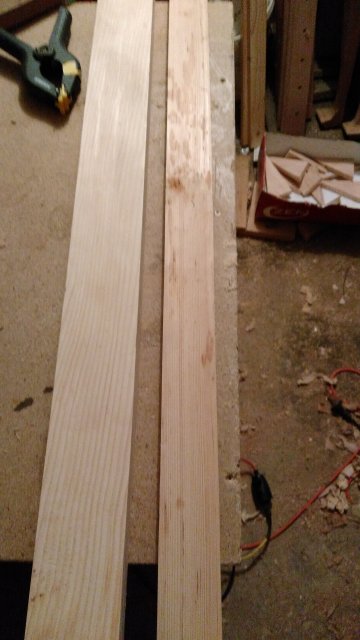

U tvom slučaju ne trebaš paziti mnogo što se tiče kombinacije jer će ti izloženi dijelovi (koliko vidim) biti od tvrdog drveta. Mada bih ja radije pravio ormar od hrasta, a u slučaju da ponestane materijala možeš police i korpuse za ladice praviti od jelovine. Pogotovo ako je stajala toliko dugo-
Evo ti fotografija jelovine stare oko 1 g i komada starog 10ak. Oba obrađena neki dan:
Možda ipak hrast?
