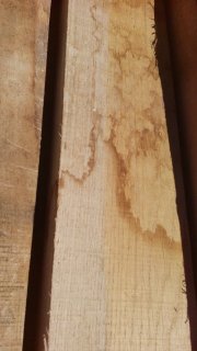

Imam manji problem, šlajferica mi je crkla na mrtvo, a do nedelje bih želeo da sredim drvenu građu čije slike stavljam u prilogu, hrastovina i čamovina je u pitanju. Ne treba previše šmirglanja, priločno je glatko drvo, lepo izrezano, ali nedostaje završni dodir.
Nemam vremena da tražim novu šlajfericu, da li postoje neki dodaci za brusilicu, bušilicu, šrafericu koji bi mogli da posluže? Ako postoje, koja granulacija bi mi trebala (pretpostavljam da zbog velikog broja obrtaja treba sitnija nego za šlajfericu)? Da znam šta da tražim, a da me ne gledaju u gvožđari kao da sam pao s Marsa. :skratta:

Postoje diskovi za brusilicu i busilicu a na njih se stavlja cicak smirgla ista ona kao i na rotacionu brusilicu a te dodatke mozes naci u svakoj prodavnici alata i u bolje snabdevenim farbarama, ali s ovim se ne moze postici fino brusenje kao sa *slajfericama*-kako god da ih pazljivo koristis uvek naprave riseve, no ako ti nije potrebno *extra* odradjeno onda ce ti ovo posluziti :)

Hmmm ja mislim da ces se na gredama sa vibracionom napatiti tj potrajace, tu bi ti bolje posao zavrsila tracna brusilica a u tom rangu cena imas recimo ovako nesto
http://www.odigledolokomotive.rs/proizv ... 850-womax/
Pazi nije profi nemoj je pregrejavati a posao ce ti u hobi varijanti zavrsavati :)
Jos ako izbrusis do granulacije 180 bices prezadovoljan finocom povrsine :)

Sto se tice slajfarice slazem se sa Koletom, nikad nisam imao dobra iskustva sa vibracionim slajfaricama. Imam utisak da bi rucno napravio i vise posla i postigao bolje rezultate.
Ako mislis kupovati slajfaricu, predlazem ti ili tracnu ili ekscentricnu, u zavisnosti od toga sta radis.
rucni abrihter sa malim spanom i bude savrseno,smirglanje ti i ne treba :stolt:
ovako ces se ubiti od smirglanja jer drvo ima fleka od susenja pa ces sa abrihterom to pocistiti ;)

Ja bih to uradio sa rucnim rendetom, za najmanje para, i uz nesto znoja, ali je to drugacija prica.
Vibraciona slajferica je pogresan izbor alata za taj posao.

kaze da ima i hrastovine, mozda mu brzo stradaju nozevi... a na tracnu moze staviti i smirglu 80 ili 60 i to nosi ko ludo, a posle malo izravna sa 120 na primer i bilo bi dovoljno.

Zavisi kakav kvalitet se zeli postici, sa brusilicom sa brusnim diskom ili tracnom brusilicom, necu reci da se postize isti rezultat ali moze dosta fino da se pobrusi i sa ugaonom brusilicom ako se ne pritisce i ravnomerno krece po obradku ali na disk treba da se stavi brusni papir veceg precnika od samog diska da nebi doslo do ukopavanja u obradak. Ja cak i drvene ploce brusim sa diskom pa onda excentar brusilicom i zadovoljan sam rezultatom, samo je jako prljavo tj prasina toliko leti svuda okolo, tako da gotovo uvek napolju to radim.

mi smo to radili s brusilicom i fiber diskom njegova cijena je bila ako me sijecanje sluzi oko 10-15kn uzeo sam 4 kom za 10 greda od 4m. i ispalo je vrlo dobro, super ravnina se postic nemoze kao s abrihterom, ali uz malo truda i jednakim pomacima odradit ce posao. Prednost svega je sto se nemora nigdje nositi, ali zato prasine kasnije ima ko u prici.
singer wrote:rucni abrihter sa malim spanom i bude savrseno,smirglanje ti i ne treba :stolt:
ovo je najbrze rijesenje no bitno je uvijek ici od pocetka do kraja, najcesce se radi o 8cm sirini skidanja i ako ima vodilica onda je stvar vrlo jednostavna (vodilica se namjesti tako da skida malo vise od pola grede) i kad dodete do kraja naslonite u suprotnom smjeru. Nekazem ovo sad zato sto smatram da netko to nebi dobro odradio vec jednostavno sam vidio di ljudi zakopaju te grede i to kasnije izgleda ruzno i vidi se di su isli 2 puta pa onda vuku kroz sredinu i to onda nije ni blizu ravnom.

Izveštaj od danas, radio sam brusilicom i dodatkom na čičak. Uzeo sam šmirglu granulacija 120 i sve je bilo super, dok nisam krenuo da zamenim šmirglu - onaj dodatak od plastike se bukvalno istopio, i više nije mogla da se nalepi šmirgla. Valjda od trenja. Ne znam u čemu je problem, možda ja nisam verziran, pa sam "silovao". A nastavak nije bio ni jeftin dve hiljade dinara. Rezultatima sam bio zadovoljan, dobro je izgledalo, ali posle 4 stuba sam upropastio taj nastavak.
Sutra cu abrihter da stavim u funkciju, imam jedan u podrumu, pa ako ne upali, moraću da uzmem tračnu brusilicu. Imaće šta da se radi s njom kasnije. :D
