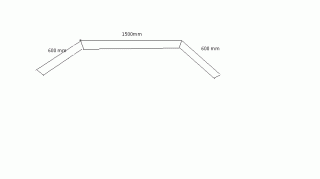

Pozdrav
Hteo bi da pitam za pomoc kako sto je gore navedeno .Posedujem formatizer gde pila nema mogucnost da sece pod uglom a trebamo da sastavimo drveni prozor od tri dela gde onaj sto je na slici od 1500mm sirine i visine od 1700mm na kome dolaze i dve krila ,dok one stranicne so sirinom od 600mm isto visine 1700mm samo sto ima samo staklo znaci bez krila.Problem je sada kako je najbolje to izrezati pod uglom (jer formatizer nema naklon na pili)dali se moze izraditi neko sablon ili nesto slicno.Mi smo probali na jednog sa nekim improvizacijama ali radi velicine delova prozora nije bilo uspesno na neki nacin secenje kao od ruke pa dok smo to sredili izgubili smo puno vremena ali nismo dobili nesto dobro.Mislim da je ugao izmegu dva dela je negde 130-135 stepena
(Mozda i gresim ali nije i toliko bitno ).Delove od prozore su izradene znaci jedan sa krilama dok dva bocna bez krila samo sa staklom.Dali je greska sto smo prozore izradili a kasnije da vadimo kosine ili je trebalo prvo izvaditi koaine pa onda sastavljati (po meni je tako teze mozda gresim)
Na YouTube. com nisam mogao nista da nadem mislim da je problem kako postaviti pitanje na engleskom jeziku .Nadam se da je neko imao tafvo iskustvo sa izradom .Inace posedujem starii formatizer Panhans -2600mm sa kolicem.Mozda nesto i da sam pogresio sa slikom
Pozdrav Blazevski

sasasasa wrote:Mozda te nisam razumio, zasto nagib pile? Ako pravis ram pod uglom pila i dalje stoji na 90 stepeni, stranice rama se podesavaju
Ovo što je on nacrtao je tlocrt prozora. U pitanju su tri krila spojena vertikalama koje bi trebalo cijelom dužinom zarezati pod kutem

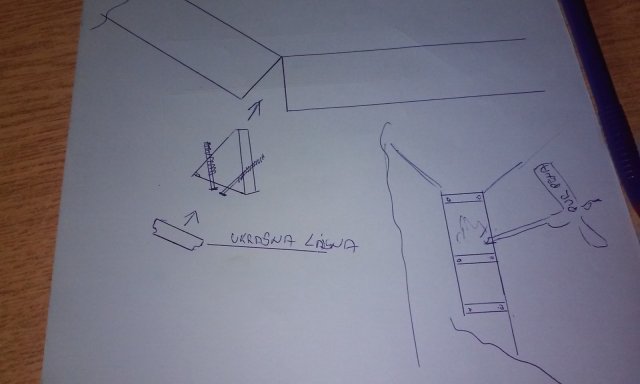

ovo mozes i sam

Bilo loso ali najave za cetvrtak i petak isto tako obilne ali bog na pomoc.A sada ovaj predlog od art of wood opet trebamo izraditi klin od duzine od 1700 mm opet pod kosinu da se pili.Inace lepo bi doslo sa ukrasnom lajsnom ,I jos nesto dali bi klin trebao samo zalepiti pa onda i plus metnuti vijke ili dovoljno samo zalepiti .Probacemo i ovu varijantu i na kraju hod majstora da na to skroi .
Pozdrav Blazevski
Mozda se ne vidi lepo na skici, ali kolega je mislio da iseces vise malih trouglova, njih zasrafis/zalepis na recimo svakih 15-tak cm, a ostatak rupe ispunis pur penom (donji desni ugao slike). Onda preko svega toga dodje ukrasna lajsna.
