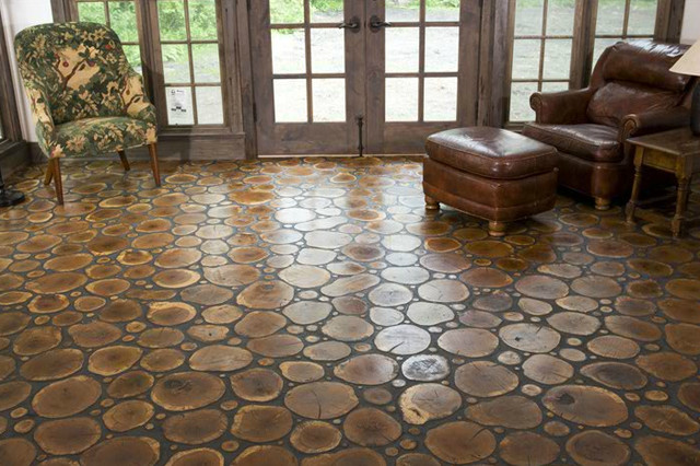

Imam betonsku natkrivenu terasu (3 x 7 m) okrenuta prema istoku (7m) i jugu (3m) koja se tijekom prijepodneva ugrije i onda beton isijava i kada sunce vise ne udara na terasu. Upravo zbog toga bih zelio staviti drvo na terasu. Cini mi se da bih najjednostavnije prosao ako ih stavio drvene oblce (recimo 5 cm debele). Recimo ovako nesto:
http://st.hzcdn.com/simgs/e0b1dfb90dffe ... ooring.jpg
http://cdn.trendir.com/wp-content/uploa ... -48088.jpg
http://4.bp.blogspot.com/-w_KdDJpz6EQ/V ... t-home.jpg
Vjerujem da bih mogao jefitno nabaviti drvene oblice iz pilane. Mislio sam ih lijepiti ljepilom za parket, a praznine popuniti manjim oblicama i mozda nekom fug masom za drvo. Mislio sam gore stavti premaz od epoxija. E sada, iako je terasa natkrivena, po njoj pada i snijeg i kisa, a bome i sunce udara. Ako sam dobro shvatio problematiku, ako su oblice presvjeze, onda ce se drvo ispucati, sto god gore stavo (epoxy).
Zelio bih proci jeftino i ne previse fantazirati. Sto vi kazete? Kako bih mogao ovakav pod najjednostavnje izvesti?

Ima i vani (na otvorenom), no taj princip mi se ne svidja toliko, jer ima dosta lufta izmedju samih oblica.nikola28 wrote:Koliko ja vidim,sve fotke pokazuju da je takav pod radjen unutra,a mislim da to nije dzabe...
Terasa je lijepo natkrivena i ne pada cesto kisa po njoj, ali pada. U nekoj buducnosti cemo zatvoriti terasu, ali to ce biti mozda za 5-10 godina. za to vrijeme bi terasa trebala prezivjeti
fora je da drvo bude dovoljno debelo da anulira zagrijavanje betona ispod. ako stavim 2-3 mm, onda kao da ga i nemam. neka osnovna ideja je da drvo bude izolator koji se nece tijekom sunca zagrijati i onda isijavati toplinu. inace bih stavio plocice i bastasasasasa wrote:Da li samo meni pod na drugoj slici izgleda kao furnir? Imam utisak da su oblice rezane na 2-3mm debljine i lijepljene na podlogu. To bi ti, po meni bio najjednostavniji način da postavis takav pod, ali ne znam koliko bi izdrzao na terasi
Dobra fora,samo se plasim zbog rada drveta pucao lak,onda bi voda ulazila ispod,pa led,pa bi se to brzo odlepilo...a i kroz pukotine bi ulazila voda i zadrzavala bi se dosta dugo pa bi drvo trulilo i propadalo mnogo brzo...drveni podovi koji se rade napolju uglavnom se prave da voda moze slobodno da prolazi,da bude ocedito...a od ovih oblica se rade staze po bastama ali sumnjam da im je trajnost prevelika...a i u tim stazama voda odlazi dalje,kroz podlogu,pesak,a na betoniranoj terasi nema gde da ode...
kao sto si sam rekao, ako je sirovo, ispucace, sto samo po sebi nije toliki problem, ali ce se i skupiti, to ce reci sta god stavio oko njih, pojavice se zazor, tj rupe. A sa pilane, tesko da ces dobiti nesto na cemu nije juce pevao vrabac.
Pre par godina sam sekao neke ovakve odsecke za podmetace za case. Ozbiljno sam se potrudio da ih ekspres osusim, potapane u alkohol na dve nedelje, drzane posle toga u papirnoj kesi, kuvane u mikrotalasnoj, potapane u firnajz... I opet su se nakon par godina ozbiljno skupile tako da je kora otpala, iako su bile lepo tanke, to jest brzo ispustaju slobodnu vlagu. Ali vezana vlaga je naravno ostala.
Za ovo ti trebaju trupcici koji su lepo odstajali. Tipa kocevi iz neke stare ograde koju neko menja, neke grede koje su bile 10+ godina na krovu ili tome slicno.
Pada mi napamet ako mozes negde da nadjes stare zeleznicke pragove, pa da ih iseckas, samo su oni uzas za secenje.
Fug masa za drvo nije za ovakve stvari.
Tu se korsti neka varijanta smole, i to sa nekakvim puniocem (ne pitaj me koji, al citaj: skupo).
Epoxi cist, nije za napolje (ubija ga UV).
Kada se rade staze, ukopane u pesak, koriste se vrste drveta koje tesko trule.
Sve u svemu, bojim se da ovako nesto u SSM varijanti, nece na dobro da izadje. Isuvise nepoznanica, isuvise specificnih materijala...
A da izgleda mnogo lepo, izgleda.
PS
Ako se ipak odlucis, i uspe ti, baci recept, i ja bih ovo jednog dana da radim.

ja probao u mini varijanti .drvo mora da bude suvo jer....ne samo pucanje oblica i samo isparavanje vode iz drveta i odvoice se epoxi i pucace cak i poprimiti sivkasto belu boju.ja sam sve nalivao epoxi smolom ,i skup je to sport .te varijante na zapadu rade sa gotovim smesama za podove na bazi epoxia ili cak cinimi se i poliestera . imas na yuotubetu
