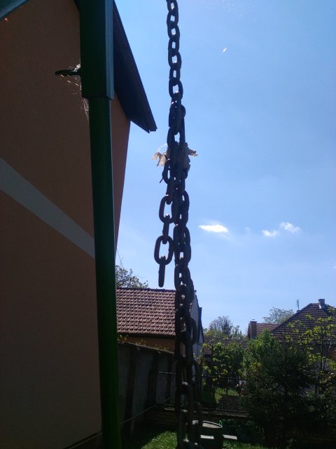

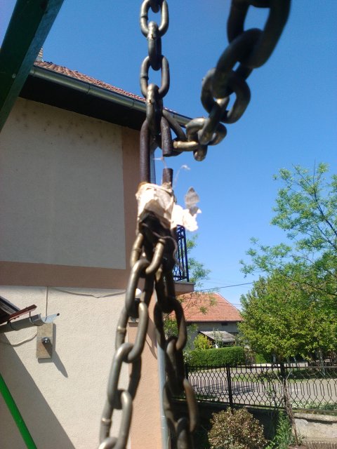

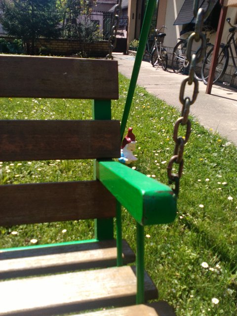

Koji je ugao ne znam ali mogu da ti pomognem, evo slika ovako to ja imam uradjeno.
Ljuljaska je zakacena na lanac a gore ima jedan kraci lancic sa kukom na koju se lanac od ljuljaske kaci i pomoci te kuke je moguce podesiti ugao same ljuljaske.
Nadam se da ces shvatiti kako to funkcionise jer ne umem drugacije da objasnim :)
