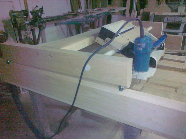

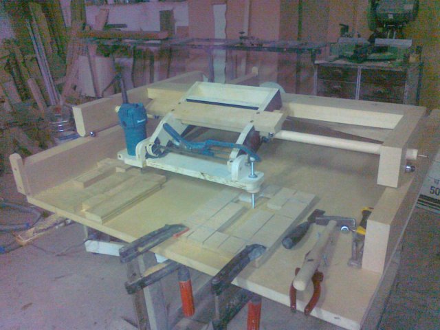

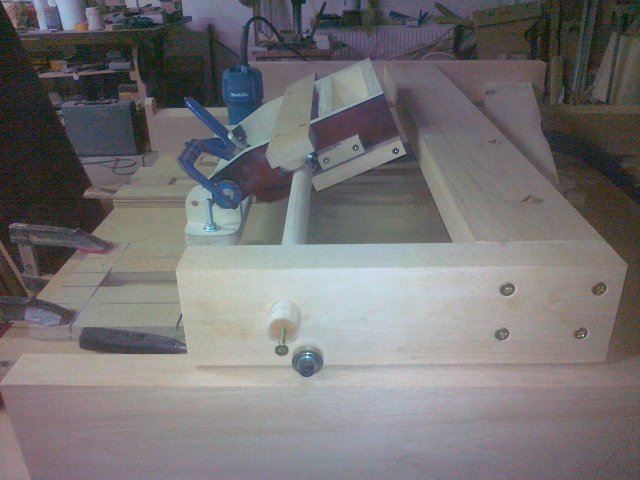

evo par slika od juce sam sklopio drveni pantograf radni hod 750 x 400 mm gledao sam kako je Matijs uradio, pa sam prilagodio dimenzije mom drugaru kolike mu trebaju samo sto kad stigne brusena sipka nju cu zameniti jer sam napravio drvenu za probu masine moze i sa njom da radi, ako nekoga interesuje neki detalj slobodno pitajte:

Ne vidim dobro sa slike, ali deluje mi da su ti premali lezajevi na bocnim klizacima. Lezajevima naravno nista nece smetati, ali je moguce da se brzo ukopaju u daske po kojima klize. Ja sam za ovo koristio lezajeve 12mm sirine, ne mogu sad da pridjem da vidim koja je tacno oznaka.
lezajevi su 608 unutra 8mm a spolja 22 mm isirine 7mm vodjice su od parene bukve tako da mislim da nece brzo da se ukopaju.Matijas je vodjice radio od camovine pa dokle ce one da sluze bez ukopavanja lezaja.

simpaticnorazmisljao i ja da pravim jednu pa nikako da se nadje vremena samo sam ja hteo metalnu
Odlicno, mozda ne bi marilo da mu dodas neke cetkice ispred i iza tih lezajeva da im cijte put od prasine.
Bravo Sasa o tome sam razmisljao da uradim ali mozda nece trebati jer ce najverovatnije biti prikljucen usisivac na ruter , videcemo u radu kako se ponasa pa ako treba dodacemo cetke da ciste prolaz za lezaje. :prsgore: :skool:

Sto se tice ukopavanja lezajeva to se lako resava postavljanjem L profila na deo po kome klizu lezaj pa nece da se ukopava tako lako.Inace be bh nesto trebalo jer je frezer 1kg i gornji deo konstrukcije nihe mnogo tezak.
