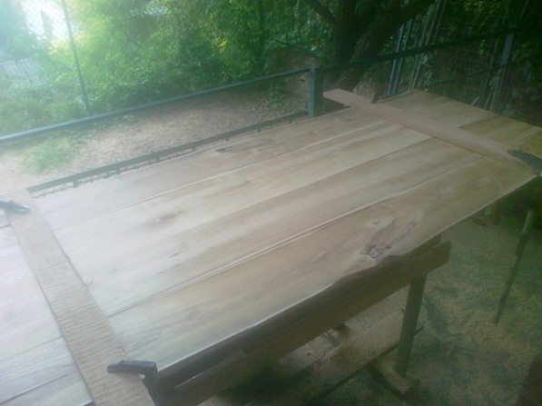

prvo pitanje i slicica
ovako zelim da ostane
evo ga i sa bocne strane
cime da ispunim i fiksiram tako materijal , posto mi je ova daska tu malo krhka (neki delovi u samu rupi posle prolaska na abrihteru su se rasklatile) , ako se ne ispuni recimo epoxidom (nagadzam) , neznam dali bi takvo mesto ,,odolelo,, vremenom
ideja je da sto bude napolje , u letnikovcu ali ,,spreman ,, i za sunce i za kisu i za sneg

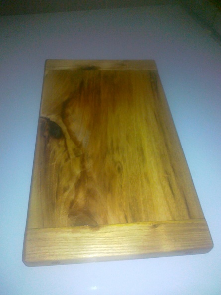

kad sam od alata , imao busilicu , brusilicu , par stega , ova tabla je izasla super
nisam razmisljao puno , smirgla na brusilicu , ispolirao 7-8 letvica bukovog parketa
da nema nutova , da nema nista , samo mazne dascice
obicni drvofix zalepio sve
i opet za svoju dusu
skuvao lokum (ili ratluk ) , i orah normalno unutra , i nalio
milina
milina

uklonim ismirklam i masinicom i rukom do 320, cini ti se ok , nestala mrlja
prodzem firnajzom
i evo ga
donji spoj , vidi se
prodzem firnajzom
i evo ga
Nema veze šta se vidi malo,pogotovo kad spajaš kraj godova i godove po dužini . Inace od lipila bar meni je Patex d3 super i tite bond . Tide bond je odlican kod bajcanja i kod brušenja .Bajc se na njega prima ka na golo drvo .
Kakav bajc koristiš ? Meni je na alkoholnoj bazi najdraži . Posli njega mozes bilo koji lak/ulje . Samo mu je mana šta ako šporkaš ruke onda to nemoš maknit sljedeca 3-4 dana . Tako obavezno sa rukavicama treba radit .
