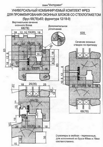

http://www.freud.it/freud/wr-resource/u ... lassic.pdf
Možeš pregledati još konstrukcija, kod svake imaš PDF dokument, kao ovaj iz predhodnog linka.
http://www.freud.it/freud/page36b.do?sp ... .att49=318
Još dva primera.
Image Image

феникс wrote:
saša wrote:
stolart wrote:Може да помогне , барем је мени .
Može da pomogne ali nema mere zazora odnosno razmaka između krila i futera koju si tražio
Види пету страну - прву слику. Можда је то то ако пажљиво гледаш
Gledao sam ovu stranu i ceo ovaj katalog još ranije ali badava...Nema podataka o veličini zazora ali ga zato ima na ovoj slici koju je okačio stolart
http://www.google.rs/imgres?imgurl=http ... =0&ndsp=20

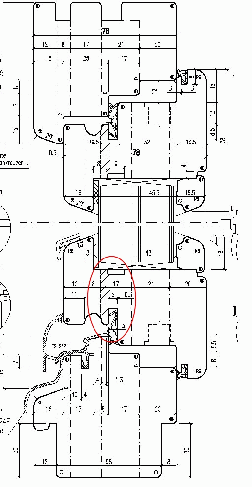

Post by DataS »
Imaš na drugoj slici koju sam postavio gore na više mesta taj zazor, takođe 4 mm.

Post by феникс »
Gledao sam ovu stranu i ceo ovaj katalog još ranije ali badava...Nema podataka o veličini zazora ali...
Нисам баш неки столар ал' котирање цртежа познајем.
Ако радиш глодалима за овајпрофил прозора и ако направиш да су оне две мере на доњем делу цртежа - 18 и 12 мм - добио си тражени размак.
Друго је сада ако би ти да комбинујеш "ногу личку и ципелу бечку" онда прихватиш 4-6 мм а муштерији како буде
