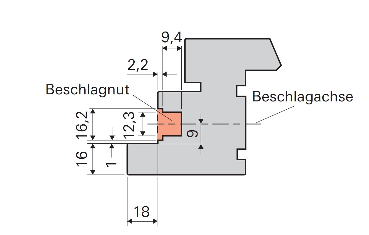

Da odgovorim sam sebi na pitanje postavljeno ranije, a vezano je za dimenzije utora za okov. U Roto dokumentaciji na linku koji sam postavio ranije ima slika na kojoj su dimenzije.
Ovo je slika sa Festoolovog sajta za odgovarajući nož. U međuvremenu sam uspeo da dođem do ovog noža za ručni frezer, kataloški broj je 492713 (Stufenfräser HW Schaft 12 mm HW D16,3/12,3/9,3 S12).

Stablo je 12 mm, a 12,3 mm je širina i 9,3 mm dužina donjeg užeg dela noža, odnosno dublji deo utora je dimenzija 12,3x9,3 mm. Predhodna slika sa Festoolovog sajta nije dobra, zamenjene su oznake D1 i D2. U predhodnboj poruci sam napisao i oznaku noža, u njoj je S 12 mm.
Evo i slike iz Roto kataloga, pa će biti jasnije dimenzije noža.

Nije nož manji od dimenzija za roto okov. Å iri deo noža je za 0.1 mm veći, uži deo je istih dimenzija kao što je naznačeno na roto crtežu. Valjda će da stane bočni zatvarač.
