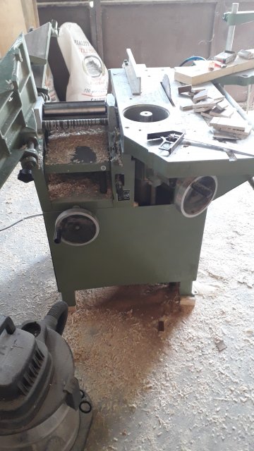

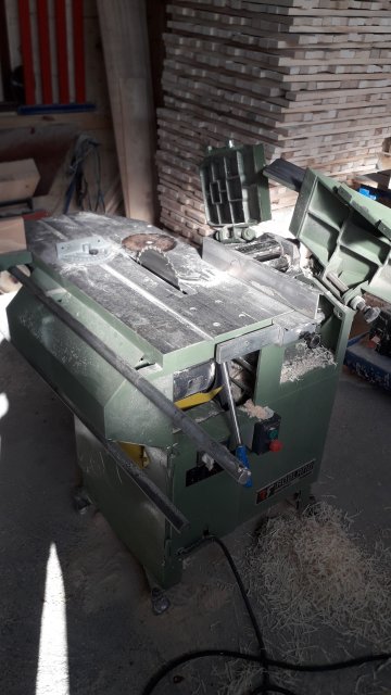

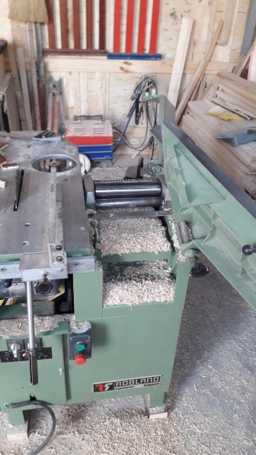

masina ima abrihter diht frezer cirkular kolica za cirkular i suport. Ima tri motora abrihter diht jedan drugi frezer tre cirkular. Nozevi su 200 mm. trazio sam dugo uputstvo ali niko nije mogao da mi posalje. Pored ovoga objasnjena oko cirkulara potrebno mi je jos i ako neko moze da mi kaze gde mogu kupiti u usmerivac piljevine za diht i abrihter koji nisam dobio uz masinu, gledao sam na slikama to je jedan usmerivac koji se okrece ali neznam gde ima da se kupi. I naravno da mi preporucite koju testeru da kupim za UZDUZAN rez. Moze 200 , 210, 225, obin sa rupom 30. da li je bolje sa sto manje zuba ili kakva. Znam da je dosta pitanja ali svaki savet i razmena misljenja mi je dobro dosla

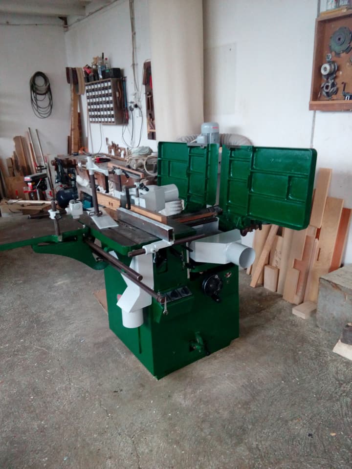

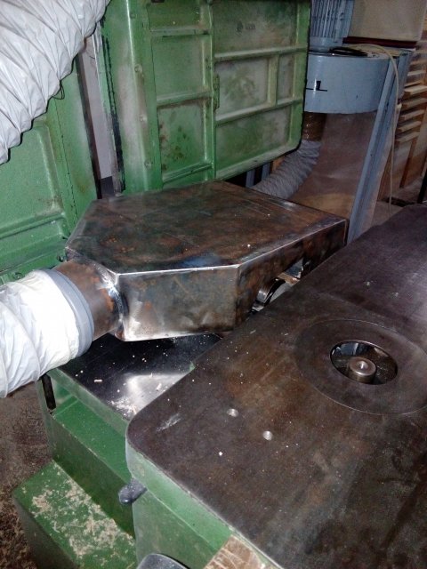

Sto se tice haube za odsis pijevine na dihtu nju mozes kupiti jedino ako su ove masine imale a neko je skinuo aako ne ostaje ti jedino da napravis, nije preterano komplikovano a kao materijal mozes upotrebiti lim debljine recimo 1.25mm, das nekom limaru po sablonu koji prethodno napravis da ti savije i zahefta i resen problem.
Evo kako sam to ja resavao na svojoj masini: http://www.stolarskaradionica.com/forum ... 160651.jpg
http://www.stolarskaradionica.com/forum ... 7379_n.jpg

Odlicno si ovo napravio jako mi se dopada. Znam za testeru koliko treba da viri to i radim. Znaci skoro definitivno je problem kanis iskreno i predpostavljao sam ali ipak je bolje da pitam. A testera koja po tvom misljenju

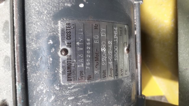

Evo slike motora Image

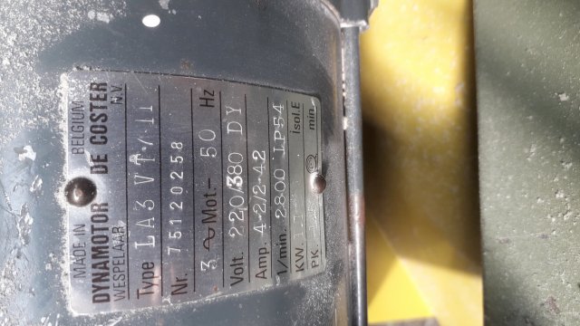

Post by nemanjas »
Ova se bolje vidi Image
Posts: 3733
Da li šajbna stegne testeru?
Da nije proklizavanje na osovina-testera spoju?
