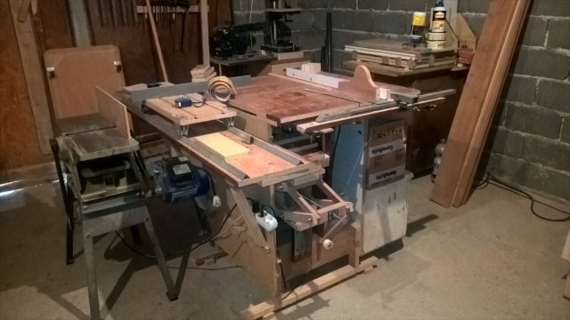

Dobro vece. Molim pomoc kao sto sam vec pisao i kao sto ste mi rekli ima emco star kombinirku u gornjim postovima postavio sam slike. Problem ni je sa dihtom nece da vuce dasku posto su gumice koje su bile namestene kao pogon koji pokrece valjke za dasku bile stare i pukle su ja sam stavio u
Iste takve lepo su prijonule u kanale ima ih ukupno tri ali kada stavim dasku valjak krene da vuce dodje do noza i tu proslajfuje. Jedino hoce da vuce kada skroz odpusrim plocu ali tada daska ne dotacinje nozeve. Neznam da li je problem u stelovanju ili temenovi nisu odgovarajuci

Ako se valjci i dalje okrecu i slajfuju po dasci, onda nije problem u kaisevima.
Moguce da su opruge koje pritiskaju valjke o dasku oslabile.

Jeste zardjala masina nije koriscena 10 godina sigurno. I kada guram letvu nece da prihvati. Nastelujem diht i onda vidim da nece valjak da povuce ja guram letvu i ona nece da ide. Cime da podmazem?

moze da se podmaze kozicom od slanine, voskom... ali posto imam tu masinicu znam da je taj prenos jako slab i valjci mogu da vuku samo lagane dascice i to kad je ploca doooobro podmazana ( a ni to nije dobro jer drvo upija to), treba da staviš zaseban motor za pogon valjaka i neces imati problema, najbolje ako nadjes od mesalice za beton on je idealan jer ima 1400rpm i 0,55kw, ja nisam u momentu imao takav pa sam stavio brzi, mislio sam da nece da lepo vuce kad ono radi perfektno
evo vidi se motor sa strane sam ga nakacio

Savrsen bi bio neki vosak za namestaj, ili "mast za parket" (ko se seca toga), ali nije ih lako naci.
Videh da se negde pojavio stari "Reflex" u oglasima. Nisam ga probao, ali lici mi da bi on isto mogao lepo da radi.

Imam ja pola bocice starog refleksa ona mala bocica pa cu podmazati sa tim i videcu sta dobijam. Samo me buni sto nece da vuce i kada guram a valjci se okrecu

Mozes li mi poslati malo blize slike kako si namestio motor u slucaju da smirglanje i podmazivane ne pomogne. Da li si skidao onu remenicu sa tri kanala pa stavio drugu ili kako si resio. ovo mi je sitna slika pa slabo vidim. Hvala

Kod rucnog rendeta ja koristim vostanu svecu i iscrtam cik cak liniju na tabanu i to odlicno radi. Isprobavao sam isto to i na dihtu koji trenutno pravim i daska daleko lakse klizi tako da je dovoljan mnogo manji pritisak na valjke da bi povukli dasku bez ikakvih problema. Takodje i donji deo daske treba da bude obradjen na abrihteru da bi lakse klizila po ploci.
Na litar nafte d2 stavis pola kg svinske masti dobro razmutis i namazes tablu od dihta najbolje za podmazivanje pogotovo na camovini i borovini gde ima smole pa lepi stari recept bolji od wurtove tecnosti za podmazivanje tabli!
