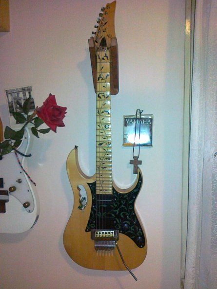

Toma pomenuo si gitare , samo napred,
ne moram , mozda i ne treba , nezahvalno mi nekako (posto nije moja izrada)
al evo jednu bato samo za tebe
secam se dok je radzena , pre jedno 12-13 godina
radio je jedan nas veoma blizak bata koji nazalost nije vise medzu nama
od elektricnog alata , imao je samo bormasinicu iskra ero 1.6kg
drugo sto je korisceno bilo je sve bezzicno , sve same improvizacije i rucni alati , ja mislim da smirgle sto su bile zalepljene na jednu vratu jos uvek stoje
cak je i lakirana ,,princip T cevcica,,
do savrsenstva polirana ,
onaj ,, efect,, dole , tremolo li bese , zaboavio ja vec , to je od inoxa i mesinga sve sredio , neznam dali i ducani prodaju nesto slicno
e sad , imam jednog maleckog
,,mota,,ovde pored mene vec 7 godina
i nosi njegovo ime , pa jedva cekam da mu se probudi zelja i da je skine sa zida

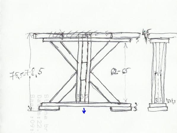

jedno lako pitanje, ili dva
nece li ova trojka (planirana ) dolnja horizontala vremenom (citaj veoma brzo ) da se iskrivi i napravi luk na dole
ili mi se tako cini
dali mozda nesto spasava stvar , ako to bude 5ica , i umesto dve 3ke kao kvadrati zalepljeni na krajevima , ja prodzem 5ticu (donju stranu) na abrihter sa ,,granicnicima ,, ..........da krajevi ostanu , a sredina malo skinem 0.5-1cm
ili mi se tako cini

Na ovoj slici su ti vertikale viska, to jest, nicemu ne sluze, samo smetaju.
Ako imas konstrukciju bez njih obe horizontale ce uvek biti zategnute, i nikako nece moci da se iskrive.
Te vertikale mozes eventualno da zadrzis kao ukrasni detalj, ali ih napravi tako da se sto ne oslanja preko njih.
Lepi direktno, eventulano tipl ili keks samo da ti drze pravac.
ma jeste prenatrpano , zato sam i na pocetku krenuo izradom ploce , ne bi li vremenom dosla prava stvar
osnovna ideja mi je onaj sto sa prve strane to znas
e sad tamo se nevidi spoj ploce i noge ,
ja u moj slucaj razmisljam da ubacim pravougaoni okvir od materjala 25mm *70mm ispod ploce , kako bi ublazio ,,rad,, ploce
ona gornja horizontala 3ka samo ce da fiksira noge , a spajanje ce ici preko pomenutog okvira i krajevi na,,X,,, tako bi centarna vertikala bila samo spoj izmedzu jedne nogare i druge i to sto kazes ,,ukras,,
vertikala mi pomaze da posle uklopim klupe
za klupe ocu da upotrebim verikalne noge , neka polurustic varijanta ,
jer ,,X,, noge , vuku sa sobom glomazniji naslon , traze vise prostora
ima i jednostavnijih ideja , tipa pravih nogu , onda mi ploca ,,trazi ,, prave ivice sa strane ,
puno mozganja i nista na kraju

Okvir ne moze da pomogne protiv usukavanja (upredanja).
Jednostavno ima premale dimenzije u pravcu u kome bi to trebalo da spreci.
Najjednostavniji test, uzmi taj okvir kada je sastavljen, i sa vrlo malo snage ces moci da ga upredes kad ga uhvatis za sredine kracih stranica.
Ako daska resi da se uprede... nema toga sto ce je zaustaviti.
Daklem, pazljivo biraj daske za plocu, cekaj da budu lepo suve i tek onda je pravi.
Ne bij se sa daskom, izgubices
