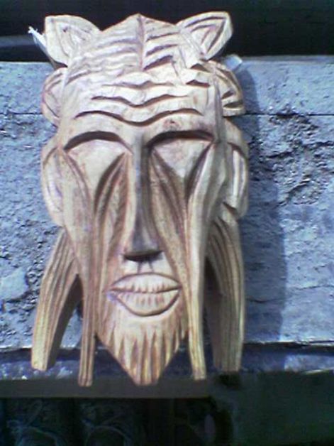

ja sam imao kod garaže u stanu
podiglo nam beton izašli izdanci iza garaže na kraju isekli
dok je bilo sveže sečeno lako se rezbarilo a kad se osušilo zdravo teško
uglavnom sam neke maske razbario od drveta
tako da ga kod kuće ni ne puštam da nikne kod stana imam još dva omanja stabla koja redovno orezujemo

Post by peradetlic »
evo je obrađene Image
mada ima 6 vrsta ovog drveta
