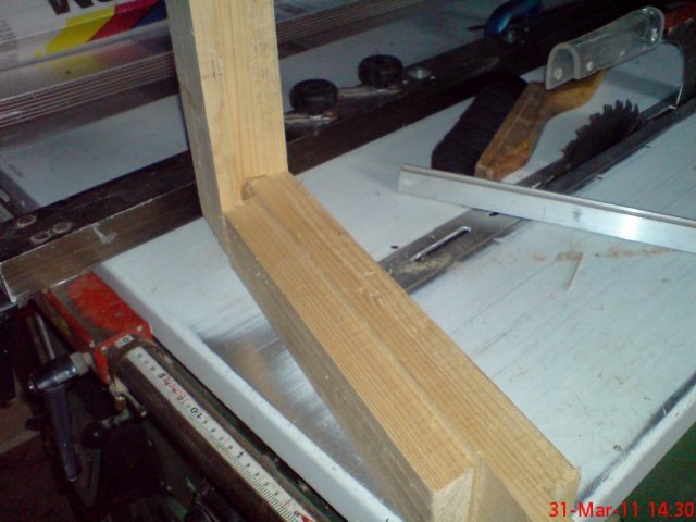

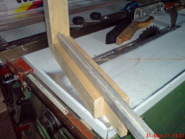

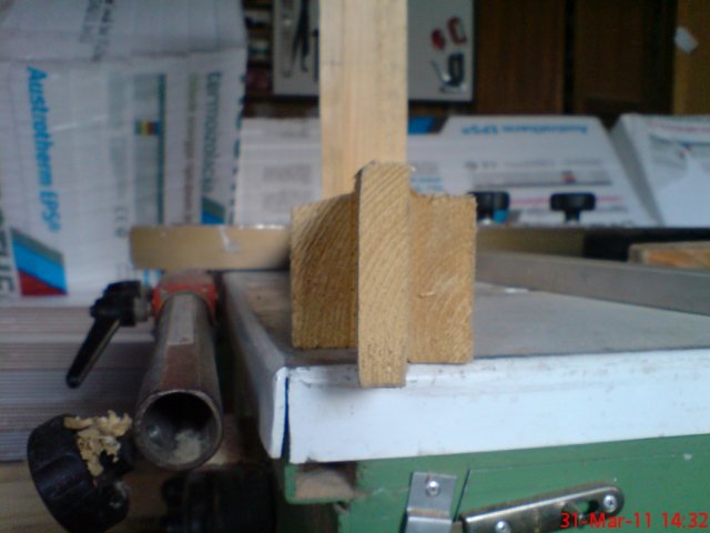

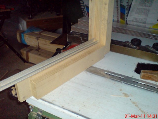

Sasa,
imas sliku donjeg dela i u principu radis samo jedan falc od 13mm x dubina prvog falca koji
radis na ostalim elementima stoka. Sve ostalo ti odredjuje lasna.Probacu danas naci uzorak donjeg
dela za nisalovu lajsnu pa cu slikati.
branimir
Posts: 691
Joined: 13 Dec 2007 09:46
Post by branimir »
Evo slika, slikano mobilnim, posluzice.
Nadam se da ce ti pomoci.Lajsna je Nisalova uzeta pre desetak godina.Ove koje tishler
koristi su koliko vidim bolje jer pokrivaju ceo spiljni deo.

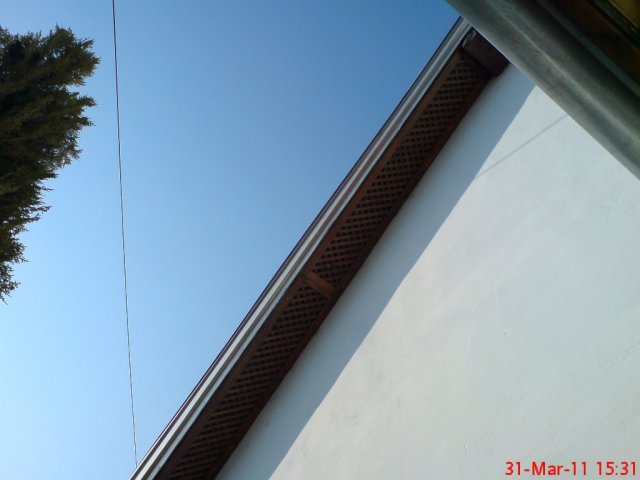

Na ovu lasnu dolazi keder.Ja falceve na predmeru odradjujem na cirkularu tako da dobijam
lajsne 9x20 mm i 9x45mm tako da samo malom propustim kroz frezer, a lajsne iskoristim za ovo
Opsivam kucu od dole, pravim mrezu preko koje stavljav sitnu mrezu da se ne moze gamad
zavlaciti i ujedno mi sluzi za ventilaciju izolovanog krova.Jeftino (od otpada), prakticni i korisno.
