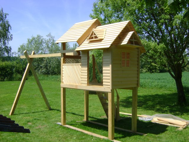

Jedna moja kucica za klince drvo lipa i jelovina..nisam je nicim premazo jer to je želio narucitelj da napravi.. nadam se da ju je dobro zaštitio..🙂 Image
Posts: 592
:hurra:
E super je kucica.
Oko zastite i premaza stvarno ne znam mnogo, valjda će naletiti neko upućeniji pa će i tebi i meni objasniti :)

Damire, extra ti je kucica.
I dalje cu da trazim na forumu pa mozda naletim na nesto, pre nego se neko javi ovde. Mada, imam ja jos vremena do tog farbanja. A slike cu naravno da zakacim kad bude gotovo :-)
