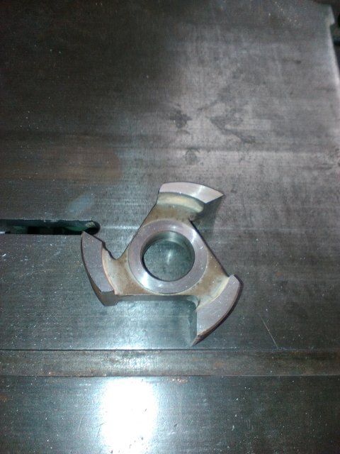

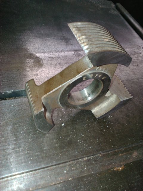

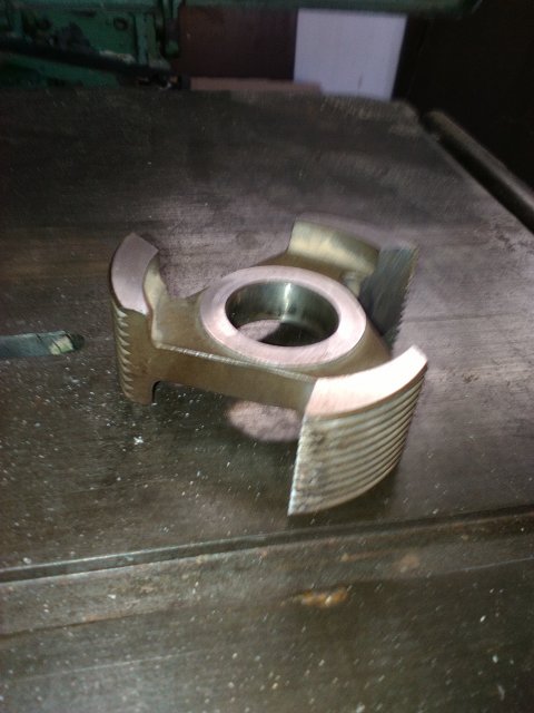

Potrebna mi je pomoc oko ovog glodala...
Imam jedno tzv cesalj glodalo u radionici i do sad sam ga nesto slabo koristio a i ne bas tako uspesno uvek je keksarica menjala njega :D
E sad imam neke planove da krenem u izradu kosnica pa mi se cini da bi spajanje cesljem bila dobra varijanta a i podosta brza.
S toga bih zamolio nekog ako bih mogao da mi objasni kako se ono podesava za spajanje 2-3-4-5 dasaka a da spoj bude kako treba :)

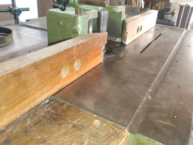

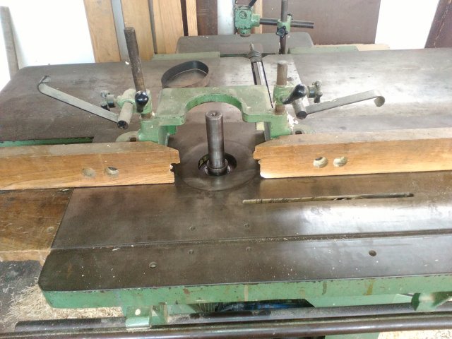

evo i slika kako to kod mene izgleda.
