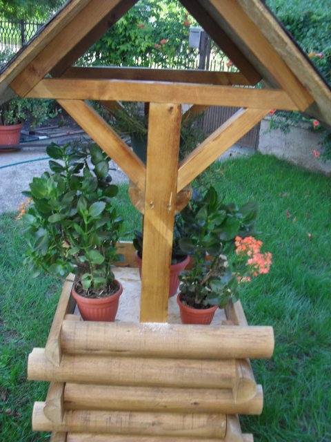

Pre 3 godina pokojni komšija mi je otesao jedan balvan bora koji sam isekao u dvorištu. To je neverovatno. On je sekirom to otesao bolje nego pojedini abrihteri. Probao sam i ja sa njegovom sekirom i po njegovom uputstvu ali ne vredi...glup sam. Da ti ne pominjem da sam se 2-3 puta zveknuo držaljom sekire po "kvačilu"...
Meni treba vremena, i ne mogu sa svakom sekirom, ali kada mi krene, onda je kvalitet obrade stvarno fenomenalan. Za sigurnost kvacila je jako dobro mimati dugacku drsku na sekiri, a sv ostalo se uci. Tesanje je vstina, i to motoricka, i pomaze samo pravilna vezba. Pocnes da teses, pa kada ne ide, prekines, da ne bi ucio greske. I tako nadalje.
Evo slike, ovakve poluoblice sam koristio pre jedno dve godine a mislim da bi ti to odgovaralo.... Ne znam dal taj covek jos radi s tim al evo broj pa ga kontaktiraj :)
062 31 43 30 Srdjan Petrovaradin.
Nadam se da nece biti shvaceno kao reklama, ako da ja se onda izvinjavam Administratorima.

Post by феникс »
Овакве (кратке) су остатак у фабрикама дрвених гајбица.
дугачке су остатак у фабрици шпер-плоче.
http://novidrvnikombinat.rs/proizvodi/topolove-oblice/
@Feniks
Samo jedna mala ispravka, nisam ih nabavljao ovako kratke, u to vreme su bile dostupne ako se dobro secam od 2, 2.60 3 metra a mozda i duze al ne secam se davno bese :)

Post by феникс »
Kole-Stolar wrote:@Feniks
Још једна исправка:
Дао сам линк где се продају баш те дугачке ;)
