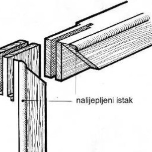

Da dopunim temu i sam sebi odgovorim na pitanje koje sam ranije postavio, a to je kako se rade spojevi pod 45 stepeni.
Sliku sam našao u jednoj od tema na ovom forumu. Pretpostavljam da se ovako rade i spojevi kod izrade prozora.:)
