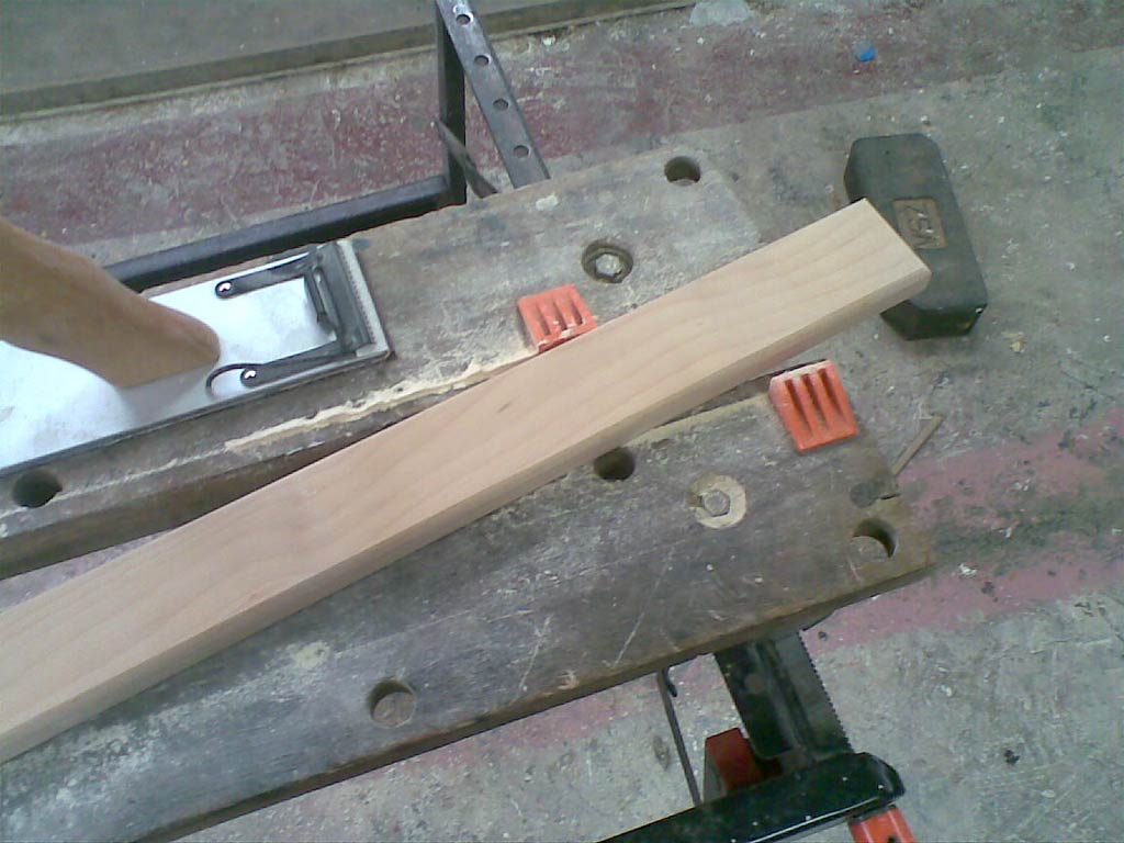

Smirglam ovih dana neku gomilu letvica, za plocu bastenskog stola (posebne letvice, kao na starim kafanskim stolovima, naravno bice i karirani carsav :)), i napatih se:
otpusti jednu stegu, otpusti drugu stegu, zanisani letvicu, pridrzavaj jednu stranu, stegni jednu stranu, stegni drugu stranu... pa u krug. 20 letvica, cetiri strane, 3 granulacije smirgle, pa jos jednom nakon kvasenja, pa jos jednom finalna granulacija... 400 stezanja i otpustanja. Pa sve to sa dve stege, znaci 800 puta.
Najpre sam uspeo da uklavirim da je lakse ako dodam ove narandzaste "pimpeke", posto onda bar ne moram da vodim racuna da letvica ne propadne dok je ne stegnem.
Al i dalje je zametno. Treba otpustiti prilicno da bi oba kraja mogla lepo da udju.
Probam da stegnem samo jedan kraj, dzabe, onaj drugi "landara" i bezi levo desno, pimpeci su suvise niski da bi ga lepo drzali.
I onda "klik" :)
A ko kaze da "pimpeci" na obe strane moraju da budu jedan na spram drugog.

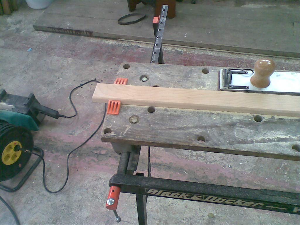

Na jednoj strani razmaknem "pimpeke":
na drugoj strani stoje normalno, jedan preko puta drugog:
Ubacim letvu i stegnem je tako da ovi razmaknuti budu taman malkice pritisnuti. Sad otpustam samo ovu levu stranu, a ubacujem letvu "u efe":
i stegnem samo levu stranu sa slike, desna se stegla sama :)
Ili kako to izgleda uzivo:

Ugao na snimku nije bas najzgodniji, ali mislim da ce se videti (nije imao ko da drzi telefon).
