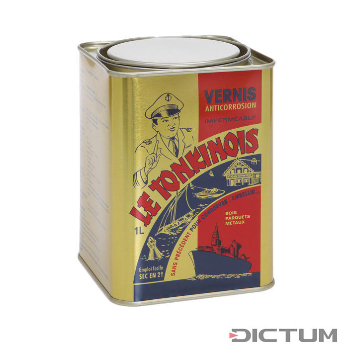

Od svega sto je iole dostupno kod nas, samo je Tonkinos ono sto je lak za camce po starim formulama. Sve ostalo je neka cudna hemija.
Sad u 3u1 mogul da idu i drugi lakovi, navodno Chlourthan radi odlicno, (nikad nisam licno probao) ali od onoga sto se prodaje kod nas, malo sta radi. U siromasnim zemljama se prodaju savremeni finisi, one tradicionalne i kvalitetne bogati drze sa sebe.

Lele... jedva nadjoh ovaj Le Tonkinois ili Tonkin (na tonkinos izbacuje neku tunjevinu i slicne zavitlancije, a znas da ono sto nije klempavo ne jedem
Ne uspevam da ga pronadjem u nekoj radnji kod nas. Javi ako znas.
E sad... Chlourthan nisam uspeo da pronadjem ni uz sve trikove koji su mi pali napamet.
De napisi kako se stvarno zove.
Re: Problem sa lakiranjem
Evo ti kod nas
Ovo bi trebalo da salju, ionako ide ground.
Kod nas je jedno vreme mogao da se nabavi i Epifanes, dok je bilo i uvoznika West sistema, al za obe stvari danas op cvrc..
Le Tonkinois Oil Varnish, Colourless, 1 l | Oils | Dictum
Clourethan One-Component Lacquer, 1 l | Synthetic finishing products | Dictum
Clourethan One-Component Lacquer, 1 l | Synthetic finishing products | DictumOvo bi trebalo da salju, ionako ide ground.

Nisam siguran da danasnji Epifanes moze da se mesa sa uljem. Znam ko mi se zalio da vise nije kao nekada, i da mũ je pustio vodu. A vidim i odredjen deo albi na brodarskim grupama. Tj kod onih koji prave drvene camce.
Za Tonkinos i za Clourethan sam siguran.
