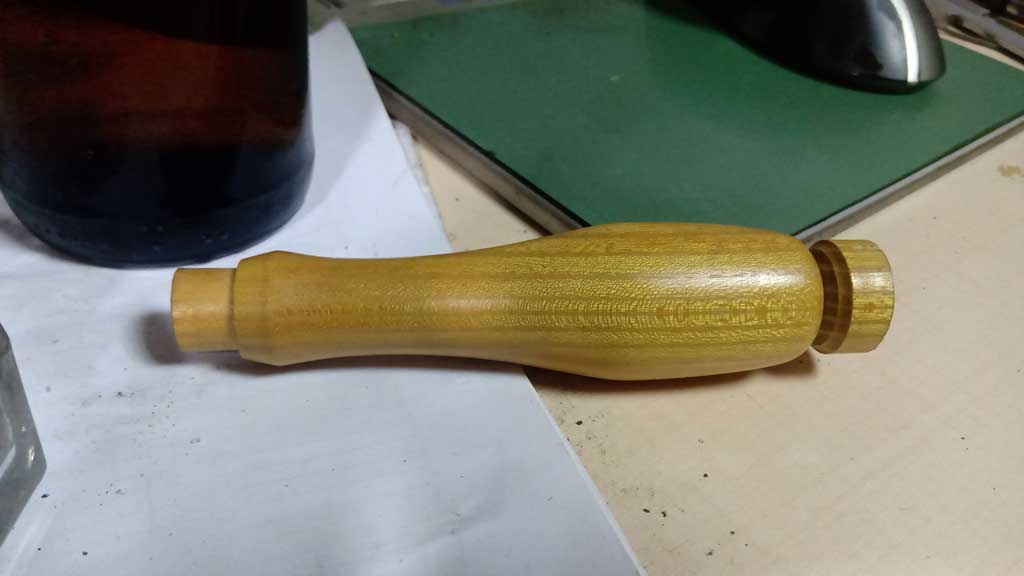

Orange zovu svakako , zuto ko limun ali kasnije potamni ... pravio sam od njega neke drske nozeva jedan luk (sa kojim se ne bih bas pohvalio) i neke intarzije . Imam jos jedan balvancic koji se susi i ceka da mi nesto padne na pamet ,jedan sam poslao u Beograd-Brezdje-Bor njemu ce verovatno vise koristiti posto mislim da se bolje obradjuje rucno nego masinom, bolje znaci kvalitetnije
Posts: 3847
Bas danas sam gledao taj balvancic koji si mi poslao, i razmisljao da je vreme da ga rastruzem. Verovatno ce ceo otici u razne alate. Jedina mana mu je sto je ring porous, pa nije za klizne povrsine koje se trose, ali tu moze da ide i nesto drugo. Recimo endgrain ebonovine.
