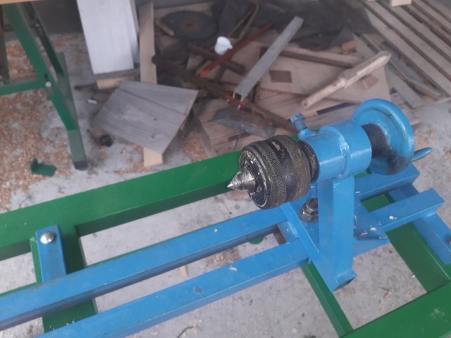

Kupio sam jedan mali strug za drvo tokarski. Nije kopir obican. Napravio sam sto pa me zanima za pocetak kako se centrira deo dge je trn i onaj drugi deo gde je glava struga. Razmontirao bih sve da ofarbam i sredim ali plasim se da li cu posle uspeti da ucentriram jer bih hteo da odvijem osovinu sa lagerima. A posle sledi ukoliko zelite da mi objasnite kako se ostre dleta gde se kupuju i da li mogu sam da ih napravim.

To zavisi od toga kako izgleda strug, i kako je glava spojena sa krevetom.
U principu bi ipozicja osovine trebalo da bude fiksirana, to jest da ne moze da se pomeri levo-desno u odnosu na krevet. Napred nazad, nije bitno, a gore-dole ne moze, posto je to odredjeno visinom kucista lezajeva.
Isto je i sa konjicem.
Ako samo odvijes osovinu, nema centriranja. Lageri mogu da dodju samo na isto mesto gde su bili, nigde drugo. Zajedno sa njima i osovina.
E sad... ako je u pitanju neka "drn zvrc" konstrukcija, gde sve moze da se seta kako hoce, ima nacina al nisu bas tako jednostavni.
Daj prvo to uslikaj, pa da vidimo ima li uopste potrebe za nekim podesavanjem.

Konstrukcija je pravljeena ali je kvalitetna. Osovina je sa dva lezaja zatvorena to je sve fabricko i dobro je ali dole gde je ta osovina pricvrscena za sto su proslicane rupe i moze da se mrda levo desno napred nazad po par milimetara, e to me brine kako cu da nastelujem.

Daj nesto malo blize, i vise detalja, iz raznih uglova... ne naplacujemo slike
Kako se vodi konjic izmedju ove dve uzduzne sipke? Jel ima neki blok sa donje strane koji mu drzi poziciju i pravac?
Ovamo gde je glava, ne vidi se sta je i kako spojeno. Deluje da je horizontalna ploca zavarena za kosi nosac na zadnjoj strani, i za vertikalni komad s prednje strane, pa da je tajvertikalni usrafljen u ovaj trougao...
Sam nosac lezajeva, je onda izgleda zasrafljen sa 4 srafa na ovaj blok, sta li je...
Sta je na glavi napred? Navoj, ili nesto drugo? Isuvise je sitno da bi se videlo.Jel osovina u glavi ima rupu?
Generalno.. treba ti neki duzi komad koji ce biti u osi sa glavom. Tipa ako je glava suplja, neka sipka koja ce tesno da lezi u njoj, i da ide prema konjicu. Prvo gledas da ta sipka bude paralelna sa krevetom (meris naravno, ne odokativno).
Onda pomeras glavu popreko na krevet, tako da se centar poravna sa konjicem. Pa opet proveris da li je osa paralelna, pa opet dal je poravnato sa konjicem...
Mozda bi moglo i nesto prostije, al jednostavno se ne vidi dovoljno detalja.

Sto se tice konjica ima dole vodjice koje klizaju po sipci i blokiraju tako da je uvek u centru kada kliza. Glava ima navoj i dpolja i unuta i jeste tako pricvrscena na osovina sa cetiti rupe na metalni nosec, tako da se steluje pomeranjem glave sa lagerima po metalnom nosacu jer su rupe proslicane. Radi lepo i mirno iskreno nisam iskusan trebaju mi dleta ali mislim da je lepo odradjen

kazes da glava ima navoj i spolja i unutra.
Unutra, samo na ustima, ili celom duzinom, jel suplja skroz, koliki je precnik unutra...
Ajmo ovako...
Posto bar trenutno nemas steznu glavu, vec samo klin na glavi, ja bih uradio sledece:
Uzmi neku vinklu i namesti glavu tako da je remenica pod pravim uglom u odnosu na krevet. To ce, barem ako je sve napravljeno kako treba, dovesti osovinu glave u paralelu sa krevetom. I ako ima nekog odstupanja, posto nemas futer, to nije tako kriticno.
Sad jos ostaje da podesis glavu da bude u osi sa konjicem.
Treba ti ravna sipka/letva, sta god, samo da je bas ravno, koja TACNO u centru sa obe strane ima udubljenje u koje moze da stane klin sa konjica i klin u glavi.
Postavis u strug pritegnes balgo (da se ne uvije), i sada meris rastojanje od jedne ivice kreveta do sipke/letve na strani gde je glava i na strani gde je konjic. Treba da budu jednaka. Ako nisu, to znaci da je glava smaknuta u odnosu na konjic.
Ima gomila varijanti da se to podesi, al ne znamo cime od mernog alata raspolazes, slika ima isuvise malo detalja, ne znamo sta imas od prirucnog materijala...
Ajd pocni od boljih i detaljnijih slika.. pa cemo isterati nekako...

Ovo za stelovanje je ok razumeo sam sve stavio sam sipku koja je obradjena na masinskom strugu fi 30 mm stegao izmedju dva trna i kada sam izmerio sublerom razlika je 3.1 mm . To cu resiti, ostaje samo da stavim nekako vinklu da vidim kako stoji glava. Hvala puno. Kada to uradim ostaje mi da kupim dleta i da vezbam. Bavim se stolarstvom relaticno dugo imam dosta posla i radim prilicno dobro ali sa strugom nikada nisam radio kupio sam ga tek onako da ga imam i safa sam se zainteresovao za njega. Nadam se da cu nauciti. Koje se drvo najbolje obradjuje i da li moze neka slika dleta da vidim kako izgledaju uglovi kako su naostreni.
