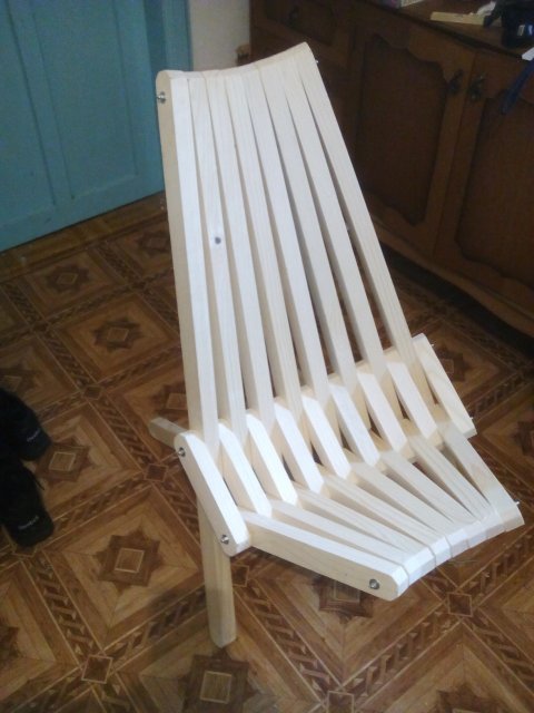

Prvo da zahvalim mtadic na linku za ovo što sam tražio.
Juče se nakanio da probam da ovo uradim i ispalo je ovako
grede sam samo oblanjao, nisam obarao ivice niti sam farbao. Nekako sam žurio da vidim kako će da izgleda.
Umjesto žice za spajanje sam koristio navojne šipke M5 i tu sam se zeznuo kod bušenja rupa. Koristio sam
burgiju 6 mm a treba veća. Oznojio sam se dok sam provukao i složio sve kako treba.
Onda sam svojih skromnih 100 oka ( 1 oka približno 1,30 kg :-) ) smjestio u stplicu i izdržala je.
Čak šta više udobna je.
Problem koji sam uočio je da se stolica "propinje" na prednje noge kada želim da ustanem i kada želim da se
naprijed nagnem. Na drugoj slici se vidi da je težište čudno postavljeno (radio sam sve po mjerama, greška ne bi smjela da bude više od milimetra).
Da li bi se po tom pitanju moglo šta uraditi Probao sam da pod prednje noge podmetnem neku gredicu. S
tabilnost je bolja ali onda dio sjedišta ispod koljena "grebe"
LP

Post by cvrle »
Ja ih pravim sa sajlom ))) koristim 4 mm oblozenu plastikom na krajevima stavim zabice i vezem u masnicu...rupu busis 6mm samo je caka da ne pretegnes jer nece da se otvaraju.
Sto se tice nagiba to regulises dok spajas ako je malo labavo izmedju onda imas problem koji si opisao.

pgale
Posts: 184
Joined: 16 Feb 2012 10:45
Post by pgale »
Nije labavo. Baš sam stegao.
Možda je ona konstruktivno tako napravljena, ali po meni nije stabilna
Po meni raspored rupa reguliše poziciju težišta, ili se varam.

Post by cvrle »
pokusaj na sledecoj pa pomeris rupe koje su prema naslonu pa ces videti ....
Meni licno nisu udobne,mada izgledaju extra u basti.
