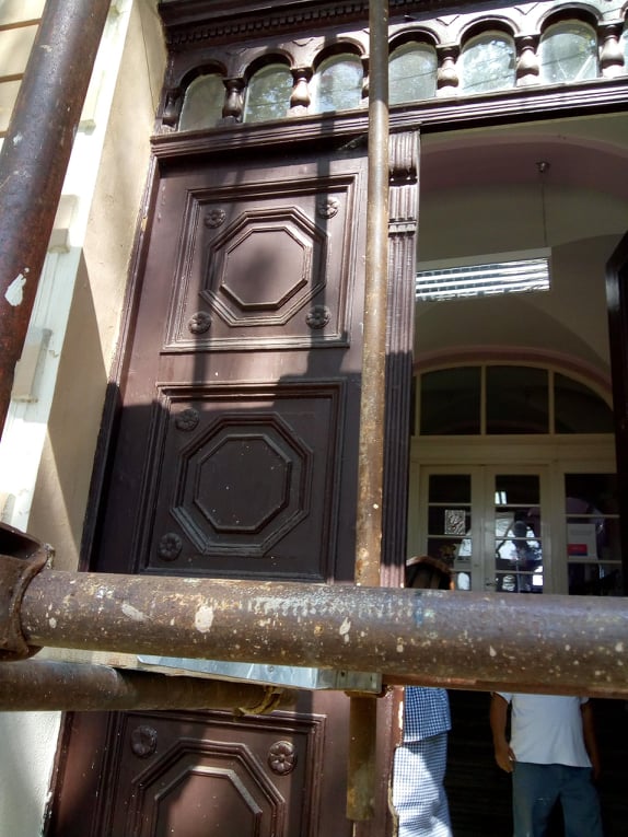

restauracija starih vrata

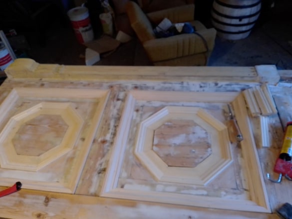

prilicno velik projekat kada se uzme u obzir da se ispod farbe pojavilo trulo drvo

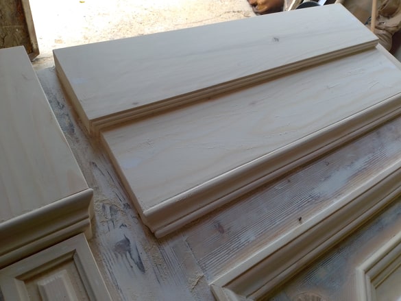

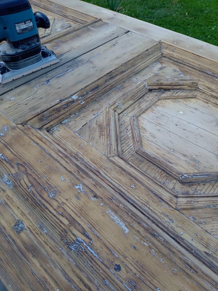

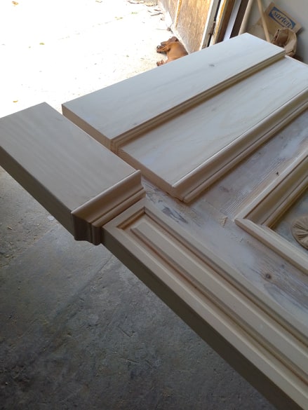

femom skinuti slojevi stare farbe e onda ono sto nikad ne znam sta je sto puni smirglu u momentu smolasto kao neki git ,to i ostaci farbe skinuti peskarenjem poskidane stare lasne po njima uradjena izmenjljive plocice za glodalo od hss-a u kucnoj radinosti( pravljenje glodala kod majstora bi trajalo ..a nema vremena) ukupno tri profila

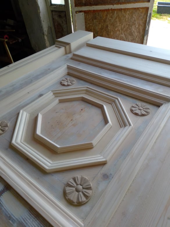

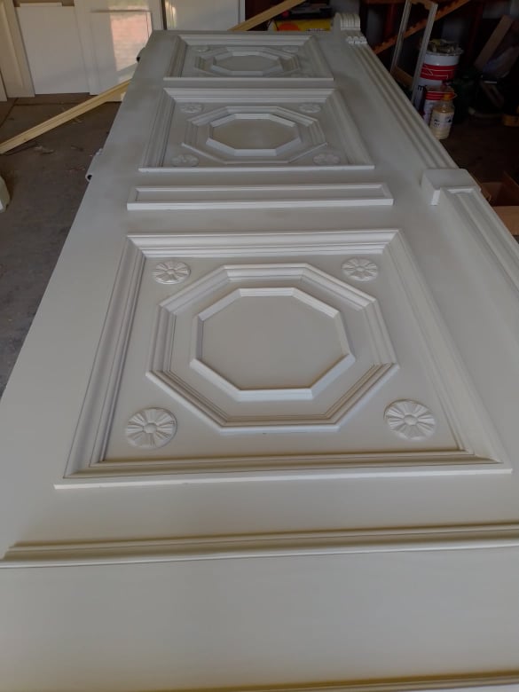

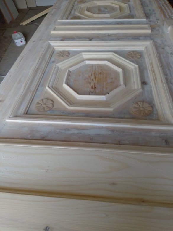

smirglanje gitovanje vise puta i podloga ...konacno se nazire kraj :buga:

ruzice radjene na cnc ,kod jenog clana foruma ;)

Sa druge strane za mene je uzivanj,ne znam koliko su stara vrata (cenim oko 100god) na njima vide trgovi predhodne restauracije ,za divljenje je sam stolarski rad prost logican ...recimo lajsne ,od otpada velike lajsne dobija se manja......ispune radjene na preklapanje ... Moze dosta da se nauci od starih majstora🧐

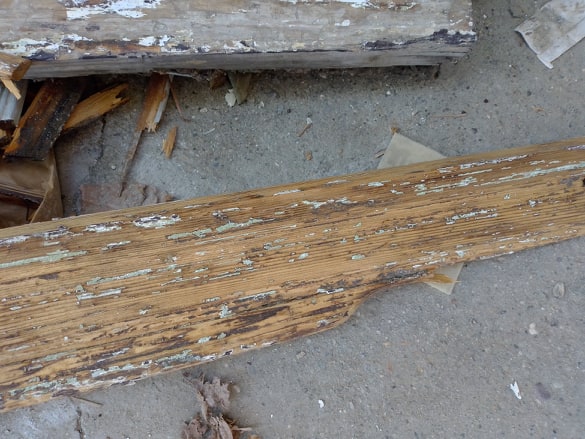

"e onda ono sto nikad ne znam sta je sto puni smirglu u momentu smolasto kao neki git"
firnajz?
Pa ima i njega ali ovo je neka podloga ....tamno braon boje i nije tanak sloj
kriviekser
Posts: 231
Joined: 15 Oct 2008 09:07
Post by kriviekser »
Crni bor?
Puni je stari uljani git.
Kao i uljana boja, on moze da se osusi samo ako je u tankom sloju.
Ako ga naneses debelo, nece se osusiti bukvalno nikad. Ni kroz 50 godina.
Hvala Mbole 👍
Tako se ponasa a i izgleda , sreo sam ga vise puta i samo zbog njega se bojim da radim stare stvari
Ni jedna smirgla mu ne moze nista ne pere ga ni benzin ni raredjivaci...muka😂
Nije crni bor ,obicna jelka
Sa njim... samo dve stvari sam uspeo da nateram da koliko toliko rade.
Cikling za vece iole ravne povrsine
Fen , al je sa fenom zaguljeno, posto moras da bas potrefis temperaturu. Ako ne ugrejes dovoljno, ne otpusti, ako ugrejes previse, stvrdne se ko kamen. Mada kad se stvrdne tad bar moze da se koliko toliko brusi.
Mozda neko drugi ima carobni recept?
Ako je drvo lose samo fen i to da ga sprzi i onda moze nekako smirgla ...ako je drvo zdravo peskarenje radi posao skida ga bolje od bilo čega sto sam do sad probao
Voleo bih i ja da cujem neki drugi recept castio bi i pivo ako treba😬
Peskarenje je vec izlazilo iz okvira mojih mogucnosti, ali je dobra varijanta.

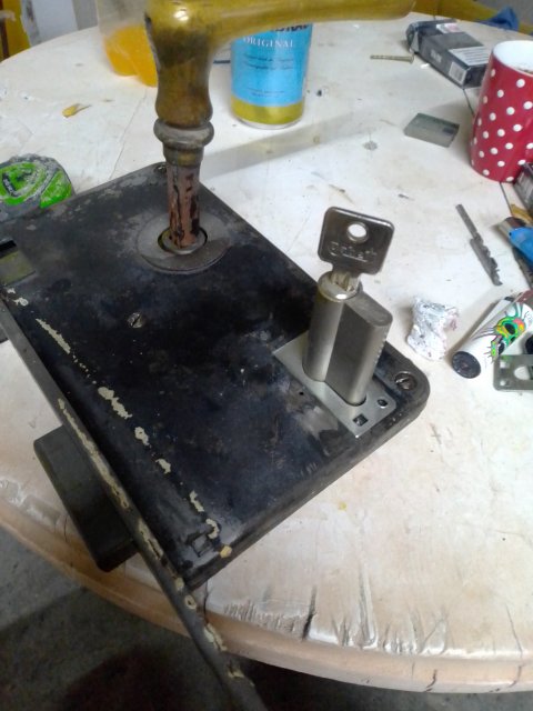

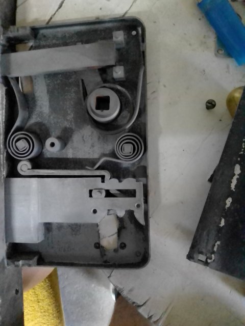

I stara brava ce doziveti da se ponovo zaključava s njom ,predhodno je neko ispod nje ubacio obicnu bravu isekao slog lajsnu ....iskaspio vrata
Uz malo rada cilindar funkcionise na ovoj bravi od par kila😬 koja je nekad radila na kljuc od manastira😂

Nego.. jel imas ti oruzni list za tu bravu :)
