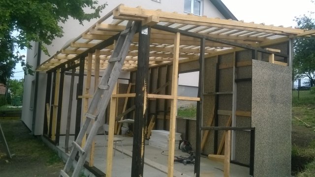

Krenuo sam da pravim sam radionicu bez ikakvog predhodnog iskustva i naisao na problem da mi se konsrukcija u sredini klati napred nazad !
Ideju sam nasao na netu i dosta njih je na ovaj nacin odradilo pa mi nije jadno gde sam pogresio ili je to jednostavno tako?
Posts: 14952
Takva konstrukcija se ukruti tek kad stavis oplatu.
Ili moras da imas kose elemente (dijagonale, kosnike...)
Potpuno isto kao sto je korpus namestaja sav klimav dok ne dobije ledja.

Postavio sam par kosnika nikakva vajda . Na kraju videcu da li ce se nesto promeniti kad svuda stavim oplatu .
A sto se tice snimaka lom sam ih pregledao i po njima sam sve i radio . Iskreno mislim da se na tim snimcima 99% rade objekti od 10-20m2 i da su iz tog razloga stabilni . Dok je kod mene jedan zid 8m dugacak i da na tu duzinu tesko fa valja ovaj sistem gradnje .
Ipak hvala na odgovorima
Ako kosnicima nazivas ono na slici onda kao da ih I nemas. Postolje odredjena pravila. Kosnik ide od dna do vrha zida, mora da sece bar jednu vertikalu, barem dva po zidu, u uglu se rade kao u ogledalu.....

Sto rece daleko, ovo sa slike nisu kosnici, vec igracke.
Ajde da ponovim. Ni jedna konstrukcija koja nema dijagonalu ili oplatu vec samo letve nije kruta. Poluge su prevelike. Pri tom, dal je 8 ili 15 ili 30 metara dugacko nije bitno. Posto je donja ucvrscena za pod, broji se visina.
Ako imas 3 metra visine, kad to preneses na presek gredice koji je recimo 10cm, dobijes odnos od 30:1. Posto je obicno zakovano na sredini, dobijes 60:1.
To ce reci da kad gurnes stub sa 5 kila (sto je smesno, iako nemamo takav osecaj, recimo obarac uobicajenih pusaka sa ovih prostora okida na oko 3 kilograma), to se uveca 60 puta, to jest kao da cupas te eksere sa 60X5=300 kila.
Kad se onako samo oslonis na stub, ko frajer na banderu dok ceka nekog, ta sila je mnogo veca od 5 kila, pa na ekserima imas isto tako proporcionalno vecu sliku.
Mora da se klacka dok god ne dobije oplatu ili dijagonale.
I dijagolnale moraju da budu tacno upasovane.
Dovedi zid u vinklu, postavi privremeno dve dugacke dijagonale da ga tu drze (moze preko konstrukcije, sa unutrasnje ili spoljasnje strane, zavisi koju ces prvo da zatvaras), zatim postavi oplatu, i posle toga mozes dijagonale da skines.
Dve dijagonale treba da budu ukrstene to jest da ne idu obe u istom smeru.
vencanica greda na kojoj stoje rogovi od cega je (stafla greda...) i iz koliko je delova? predpostavljam 8 m nije izjedna ...... imas lom u konstukciji zato se klati u sredini .......
Posts: 14952
Jbt... tek sad sam ponovo procitao i video ovo "na sredini", i uklavirio da je jedna i frtalj stranice vec pod oplatom (ne valja kuckati poruke kad si umoran :)).
Sto kaze art... kako si nastavljao tu gredu? Cudno deluje ovaj deo iznad vrata na slici. A i pozadi ko da je do pola dupla stafla, a deo do kuce samo sa jednom (mala slika, jedva se vidi).

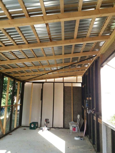

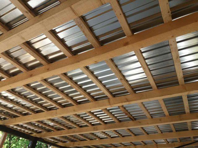

Post by venzinatiko »
Reseno
Na ovoj slici sto sam izbacio nije bilo kosnika koje sam postavio ,nisu oni ni pomogli jer zidovi su bili stabilni na poprecan pritisak .
Juce sam pokrio sa limom i sada nigde ne mrda a zidovi su i dalje goli .
To na sredini iznad vrata je stegnuto sa 6 navojnih sipki m12 i podloskama Fi 70mm (3levo -3 desno ) a gornja horizontala gde ima oplate su 4 stafne od po 4 m spajane sa boga oca eksera i navrtki .
Posts: 14952
Tebi se verovatno krov upredao, pa zajedno sa njim i gornji deo konstrukcije.
Kad si stavio lim, ukrutio si krov (isto ko i sa zidovima), i tad se sve smirilo.

i sama krovna kostukcija bi volela da ima spreg (kosnik) da ti vetar nebi guzvao lim .......
Stavio sam kosnik pre lima ali msm da ne bi bilo lose jos jedan ..
Posts: 466
Fino si ovo sredio , voleo bih da ja imam ovakav prostor :(
