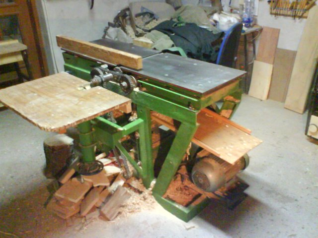

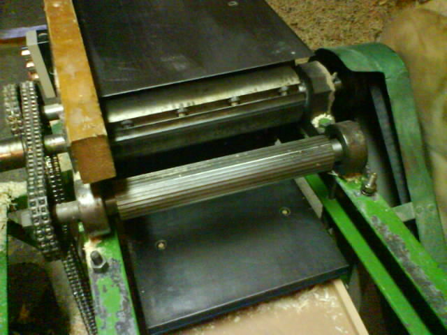

Видео сам ову машину на другојтеми, једино могу да кажем - свака част на истрајности.peradetlic wrote:evo ovako izgleda moj pravljeno pre nekih 16-tak godina
[url]http://www.stolarskaradionica.com/forum/uploads/thumbs/798_dsc03471.jpg[/url]
Ова два ваљка између којих се налази абрихтер су погон за дихт?

inače je to samo abrihter sa dihtom i bor futerom i pravio sam ga za svoju visinu
za konstrukciju najbolji U profil kao što si kazao
glava 300mm kuppljena na buvljaku u NS od rusa jedino sam kućišta za ležajeve pravio nova ona ruska bila slaba
oba ležaja na glavi su samoštelujući dvoredni brzohodni mogu da izdrže do 7000 o/min
