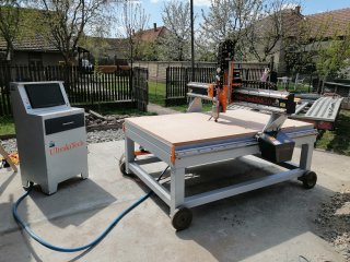

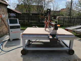

i Mašina je najzad stigla kod mene! Utisci, ne znam šta reći osim da sam oduševljen sa njom i brzinom kojom seče.
J.Vlada
Posts: 380
Joined: 09 Oct 2018 22:32
Location: Pancevo
Post by J.Vlada »
savak wrote:i Mašina je najzad stigla kod mene! Utisci, ne znam šta reći osim da sam oduševljen sa njom i brzinom kojom seče.
[url]http://www.stolarskaradionica.com/forum/uploads/thumbs/7759_img_20200415_111814.jpg[/url]
[url]http://www.stolarskaradionica.com/forum/uploads/thumbs/7759_img_20200415_111755.jpg[/url]
Nek te lepo sluzi i MNOGO zaradi !
Posts: 3737
Da te dobro služi! Sa srećom.
