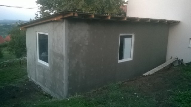

Ipak sam postavio stiropor spolja. Duplo jeftinije od lima . Da li ce ispucati lepak videcemo. Uglavnom koristio sam najskuplju ceresitovu mrezicu tako da su sanse za pucanjem malo smanjene . Nakon 10 dana nema nikakvih mikropukotina..
Uttoseno za ovo sto vidite na slici 130 000 din 28m2
Unutra je na plafon postavljeno:
Rigips
Paropropusna folija
10cm stitopora
Lim
Teoriju da ide parna brana iza rigipsa prepusticu nekom drugom jer bi se kondenzacija stvarala vec tu i vracala na rigips !

venzinatiko wrote:Teoriju da ide parna brana iza rigipsa prepusticu nekom drugom jer bi se kondenzacija stvarala vec tu i vracala na rigips !
[url]http://www.stolarskaradionica.com/forum/uploads/thumbs/9476_wp_20170929_18_21_14_pro.jpg[/url]
Baš to je greška. Tu se neće stvarati kondenzacija jer neće biti uvjeti. Na toj granici temperatura zraka neće biti tako niska da bi se para kondenzirala i to upravo zbog toga što je nakon te brane (gledano iznutra prema van), toplinska izolacija. Tu je trebala biti parna brana, a nakon sloja izolatora paropropusna folija. Ovako si baš dozvolio pari da uđe u izolator. Običan stiropor također upija vlagu, ne kao npr. vuna ali ipak upija. Kad ta vlaga dosegne dalje slojeve stiropora prema vanjskoj njegovoj plohi, postoji mogućnost njene kondenzacije jer se temperatura poprečno u izolatoru prema vanjskoj plohi smanjuje. Tako nastala voda moči izolator čija se izolacijska svojstva time smanjuju.
Ni parna brana neće potpuno spriječiti prodor vlage u izolator ali će ga bitno smanjiti, a kako je uvjet za kondenzaciju osim dovoljno niske temperature još i koncentracija pare, vjerojatnost za njen nastanak je bitno smanjena.
Tebi je dodatno situacija loša zbog lima. Kad para dođe do njega, a on hladan (kako samo metal može zimi biti), evo ti vode kolko hoćeš za natapanje stiropora.
Popravljaj to ako ikako možeš.

Folija je postavljena tako da ako nesto prodje ide van objekta-napolje . Mozda si u pravu al ga ne bi skidao sad da ce da se srusi . Ostavicu ovako i na prolece skinuti jednu tablu da vidim da li je neki haos nastao. Ako nista rigips je makar jeftin .
Posts: 3847
Imaces vlagu u stiroporu, koja ce mozda da se isusi preko leta, a mozda i nece. Trebalo je da stavis parnu branu, al prioca slicna kao za struju.
Sta je tu je..
