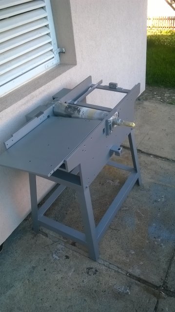

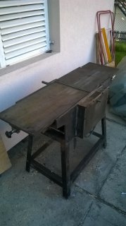

Evo i moje masine u toku je farbanje inace je nova , napravljena i nikad koristena ,majstor je nije ofarbao pa mi oci sad ispadaju od smirglanja. Ostaje jos par detalja da odradim pa kacim slike .
Ploca na masini je nosac motora nije ulazna-izlazna. Uradjeni su otvori za valjke dihta ali na tome je i ostalo-nikad nije dovrsen diht .
Bio sam veliki skeptik po pitanju pravljenih ali sa razlogom jer su 90% teski krsevi i losih resenja . Medjutim evo vam ideje ako pravite sami . Ovo je kopija italijanske Mini Max masine bar veci deo resenja .
Okacicu jos slika ovih dana .
Pre :
Posle:
Pre :
Posle:
