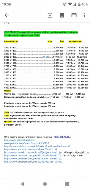

https://www.elephant-cnc.com/
Ozbiljan kineski proizvođač.
Mašine su im ozbiljnije od bilo koje EMAX mašine koje su (bez carine, PDV i ostalih dažbina našim lopovima) po prformansama superiornije.
My personality is who I am.
- Posts: 3736
Mislim (nisam siguran ) da se carina na kineske proizvode placa. PDV se sigurno placa ali ti posle vrate .
Sa nekim drzavama posloji sporazum pa se carina ne naplacuje.
Za Tursku sam siguran zato sto smo uvezli nesto pa je bilo tako.
Nisu PDV i carina toliki problem.
Kad im pogledas sajt, jasno je da su to masine iz sasvim "drugog filma".
Najslabiji obradni motor im je 3.2kw!
Taj kvalitet ima sigurno i cenu koja to prati i to je sasvim normalno.
Ne verujem da kod njih moze bilo sta da se pazari ispod 15.000€. a sigurno i vise.
+ transport itd...
Tu se vec JAKO udaljavamo od pocetka price ...
+ transport itd...

Izvinjavam se, pogresno sam se izrazio.
Ovakav koncept ima mnogo mana.
Za nekoga ko nema veliku potrebu za cnc masinom je upotrebljiv.
Za plocaste materijale i vise obradjenih elemenata dnevno, fabricke masine su miljama daleko zbog magacina alata, brzog pozicioniranja, robusne konstrukcije, brzine,...
Za nase potrebe ( i firmice do 10-15 ljudi) ne mora da bude sa revolverom.
Obicno su to manje kolicine u pitanju.
Kad su ozbiljnije serije u pitanju i komplikovaniji komadi onda ok.
Pogotovo kad je to prva CNC masina koja ulazi u radionicu, bolje je kad je sto jednostavnija.
Jos ako proizvodjaca, kad zapne, mozes da cimnes telefonom cak i u nedelju uvece !!! Sreći nema kraja

Razlika između step i hibridnih (servostep) motora i nije neka i mislim da ne opravdava razliku u ceni. Hibridni motori su step motori sa dodatim enkoderom a sam drajver zatvara "servo" petlju. Srevo pod navodnicima pošto je to i dalje koračni motor, jedino kada "preskoči" može da signalizira upravljačkom programu da "ne postizava". Slična je priča i kod servo motora kod kojih se javlja greška u praćenju putanje i kada je preko izprogramirane granice mašina mora da stane. I jedno i drugo znači da su motori poddimenzionisani po obrtnom momentu za tu mašinu.
I razlika u ceni izneđu okruglih vođica i pravougaonih nije realna kod EMAX-a. Navik'o nišlija da pravi "flimsy" mašine za skupe pare, a koliko sam čuo, tehnička podrška mu i nije neka.
Brzina obrade materijala je uslovljena prečnikom glodala, brzinom njegove rotacije i snagom obradnog motora. Sa slabom mašinom ćeš glodalom Fi10 da prosecaš, npr šprku od 10mm iz dva prolaza dubine 5mm a sa jačom jednim prolazom.
Sve u svemu kol'ko para tol'ko muzike.
I, naravno, mašine za obradu pločastih materijala i mašine za obradu metala se drastično razlikuju.
Komp se ne spominje pošto je to najmanja stavka (nadam se samo da Zvonko ne isporučuje Mach3 sa piratskom licencom). Može da se skocka jedan, nov, bez periferija (ekran, miš, tastatura) za ispod 200€
Eeee... sad, ima jedna lepa "zvrčka". Paralelni port je zverka koja je na pragu izumiranja tako da se prelazi na eksterne kontrolere, uređaje koji u suštini generišu impulse za kretanje koračnih/servo motora. Najpouzdaniji način povezivanja takvih kontrolera je preko mrežnog (LAN) priključka koji je em otporan na smetnje, em galvanski odvaja računar od mašine. Programi za upravljanje mašinom u većini slučajeva nisu besplatni. Mach3 koji je prestao sa razvojem pre 7 godina košta $175, Mach4 koji je njegov naslednik (i ne ume da komunicira preko paralelnog porta) košta $200, UCCNC sa svojim kontrolerima je u rasponu od 80€ do oko 150€.
Eksterni kontroleri koji su podržani od strane Mach3/4: Ethernet Smooth Stepper, cena $180, za njega je potrebna i neka ekspanziona ploča (BOB), ima ih raznih po raznim cenama, PoKeys57CNC sa cenom od 119€,
jeftini kinezi, koje ti niko od ozbiljnih korisnika neće preporučiti, sa Alija/Ebay-a ...
PureLogic PLCM-E3 sa PLCM-B1 BOB, cenu mogu da napišem jedino u rubljama, a uskoro ću saznati kakve su im izvozne cene, sa svojim pripadajućim softverom PUMOTIX (https://www.youtube.com/watch?v=5HkKzF1p2og (shameless plug

Ja svakako nisam zainteresovan za Emax .
Nije za ono sto meni treba ....
Ja bih da radim frontove od medijapana...ne bas u ogromnim serijama aili ne bih isto tako da gubim vreme praveci iste po ceo dan igrajuci se sa cnc masinom.... To radim i bez nje😂
Gotov front od mdf-s je oko 3000din m2(ne naplaćuje se tako ali..)
Treba i to uzeti u obzir ,bolje kupiti nego sporo praviti
