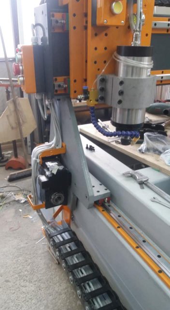

Post by savak »
Ovako, obradni motor će biti 2,2 kw 24000 obrtaja, step motori Nema 34, drajveri DMA882S Stepper motor driver crne boje, (dal mu boja igra ulogu ne zmam), za Z osu i tri komada AM882H plave boje.Imaće trafo od 17,5 A a ne napajanje za svaki drajver.

Post by savak »
4 motora. Planiram da uradim i 4 osu koja će biti montažno-demontažna. Čak šta više planirao sam da kasnije ubacim još jednu pinolu. Kakvo je vaše mišljenje oko odabira drajvera i motora? Konkretno mislim na ovo moje što sam napisao.

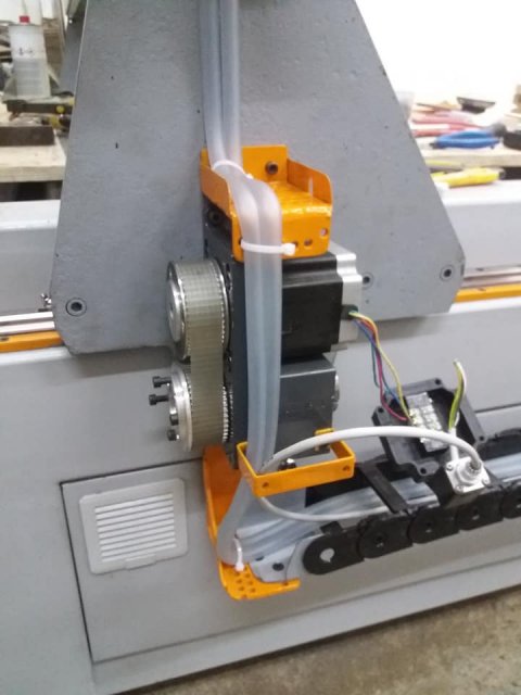

Post by digger »
Cetiri motora za tri ose? Za tako robustan sto, mislim da je to ok. Ne mogu da se setim, ali mogu da iskopam, koliki su moji motori. Most sa Z osom i spindlom ima ok 50 kg. Nisma merio, ali kada sam ga prenosio, tako mi je delovalo. Za cetvrtu osu postoji nekoliko resenja. Jedno je da se ono montira na stolu a drugo je da se montira pored stola. Ako montiras na stolu, onda si limitiran visinom Z ose. Ako stavis pored stola, onda nisi limitiran nicim. Prakticno, koliko odmaknes A osu od stola na stranu, i po visini toliko ces moci da stavis obradni komad.
Da li planiras stavis neki prenos sa zupcastim kaisem na motore (1:4 ili sl).
Ovako to izgleda kod mene u garazi pre mnogo godina. https://youtu.be/UY0za1QORdw
savak
Posts: 141
Joined: 19 Nov 2013 22:01
Location: Banatsko Aranđelovo
Post by savak »
I ti imas 4 motora. Dva za most i dva za pinolu. Mislim da će most sa Z osom imati oko 80 kg. A mašina komplet oko 500 kg. Prenos će ići preko zupčaste letve kao na tvom mach-u. Imaće one okrugle vođice gore a pinola će ići preko helikoidnih vođica. Drugar je pravio takvog Mach-a i kasnije ga prodao i napravio sebi drugu. Ono sto je napravio je zver u odnosu na mach-a. Ali moj dzep kaze malo dugačije. Bio bih zadovoljan i sa mach mate ali on hoće sličnu njegovoj da napravi.

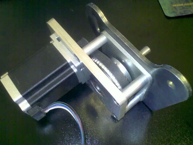

Post by digger »
Nisam mislio na taj prenos, vec na prenos izmedju motora i zupcaste letve.

Post by savak »
Mislim da će biti ovako
Ovde ide prenos preko navojvnog vretena. Kod mene će biti prenos preko zupčaste letve.
digger
Posts: 352
Joined: 23 May 2008 14:59
Location: Tamo daleko
Post by digger »
Interesantno resenje sa navojnim vretenom.
