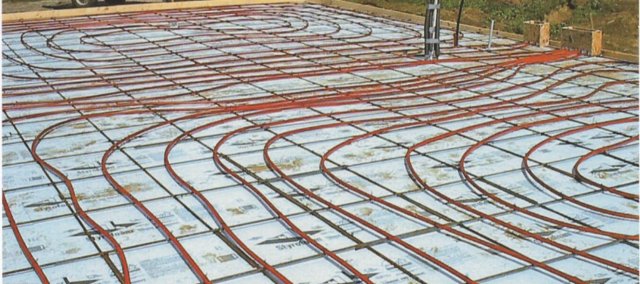

Mene zanima podno grejanje. U objektu koji planiram za radionicu nema nikakav pod, tj. sada je zemljani pod.

spock wrote:Mene zanima podno grejanje. U objektu koji planiram za radionicu nema nikakav pod, tj. sada je zemljani pod.
Slika govori, skoro pa sve.
Å ta bih ja uradio da sam na tvom mjestu. Nasuo bih sloj tampon pijeska granulacije 8-32mm, nivelisao i nabio vibro žabom ili platom.(sloj debljine min. 5 cm) Zatim bih odradio mršavu ili mrtvu ploču betonom MB20 debljine do max 5 cm tek toliko da dobijemo ravnu polaznu osnovu za dalje.
Poredao stirodur (tvrdi stiropor 30-35gr/m2/1cm) i prekrio pvc reflektujućom folijom a može i aluminijumska ,(na taj način obezbjeđujemo da se toplina ne rasipa i reflektuje prema gore), s tim da postoji i originalan stiropor koji ima već utisnuta ležišta za cijevi i gornja njegova površina je reflektujuća, ali ja ga ne bih koristio iz razloga
1. Å to se ne radi kao tvrdi stiropor već samo 20-25gr/m2/1cm
2. Cijena (znatno je skuplji)
3. Ako je betonska ploća naćeta sa donje strane pod utjecajem tlaćnih sila znatno lakše puca
Ok idemo dalje, onda bih to propisno armirao, preko armature položio i za armaturu učvrstio cijevni razvod grijanja (plastićne ili alplex) i vodio računa da se prilikom betonaže armatura odigne od podloge 1,5-2cm kako bi beton zašao ispod i obavezno vibrirao kako bih postigao što monolitniju površinu. Ne bih pretjerivao sa debljinom AB ploće nekih 7-9 cm maximalno već bih radije potrošio koji Eur više na kvalitetno armiranje. A zašto? Valja to sve zagrijati.
Eh sad na svježe izlivenu i uredno poravnatu AB ploću posuo bih kvarc miješan sa cementom i utrljao i zagladio helikopretom.
I eto ga to je To.
Eh moram dodati da zavisno od vaše ili majstorske umješnosti možete izbjeći onaj podložni beton od 5 cm. Znaći fino nivelirati i nabiti tampon, nasuti tanak sloj sitnog pijeska preći sa vibro platom i idealno poravnati da stiropor ne bi vagao.
Eto toliko za sada :tummenupp:
PS
Pažnja: Prilikom ugradnje betona ili estriha preko podnog grijanja obavezno ali OBAVEZNO koristiti aditiv za beton koji daje betonu neku vrstu elastićnosti, zbog temperaturnog variranja toplo hladno vruće beton puca. U prodaji ga ima pod raznim nazivima tipa "estrolit", "cuzasmitl" itd ali dovoljno je na stovarištima tražiti aditiv za beton preko podnog grijanja.
