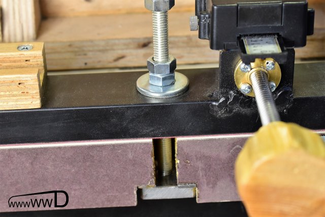

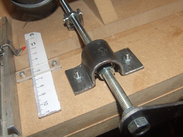

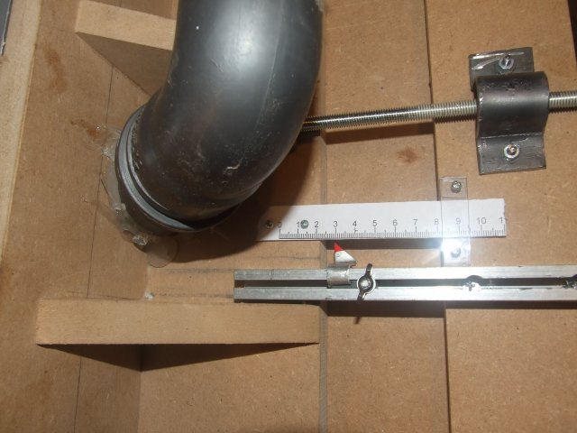

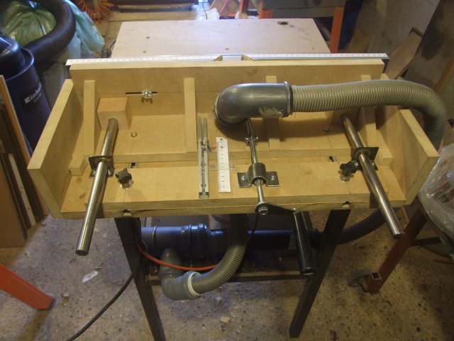

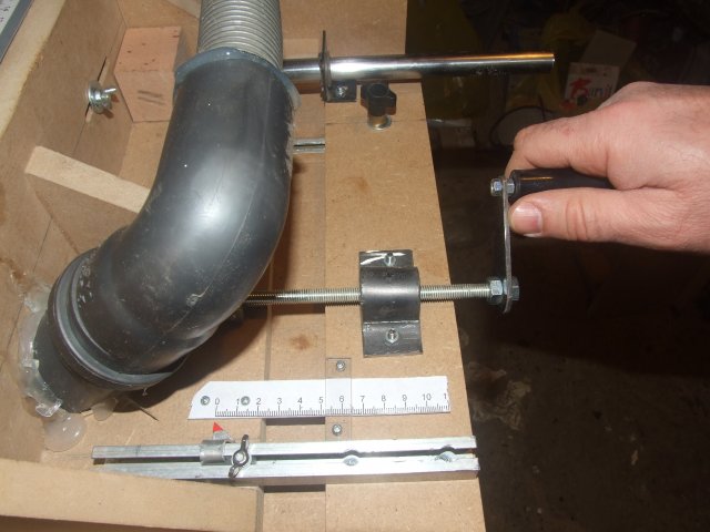

Evo, konačno je gotov i firung za sto :skool:. Pravio sam ga od postojećeg firunga, skraćujući ga tako što sam izrezao lajsnu širine oko 10cm. Lajsna se fiksira za klizače u stolu preko dva zavrtnja (kao i ranije). I u firungu se takođe nalaze dva zavrtnja koji labavo prolaze kroz klizače u stolu, dodatno stabilizujući firung i sprečavajući njegovo odvajanje od površine stola. E sad, prednja strana firunga je sa lajsnom povezana preko navojne šipke i dve okrugle šipke koje prolaze kroz fiksirane klizače i služe za dodatno držanje pravca.
Navojna šipka prolazi kroz kuglični ležaj za koji je učvršćena sa dve navrtke, a na drugom kraju je povezana sa navrtkom čija je izrada opisana u temi viewtopic.php?id=2653&p=2. Ovaj sistem povezivanja se pokazao sasvim OK, nema lufta i sve deluje dosta utegnuto, tako da se isplati malo više truda :troona: oko navrtke - Preporučujem :tummenupp:.

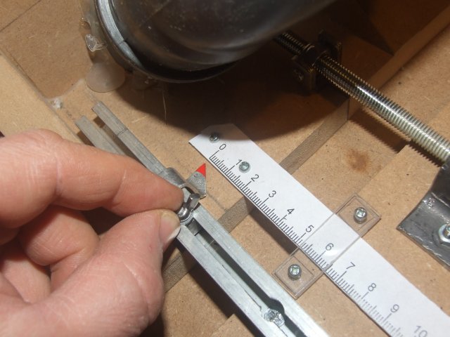

Pored navojne šipke je merač relativnog pomeranja firunga u odnosu na fiksiranu letvu. Merač se sastoji od aluminijumskog profila pričvršćenog za letvu, pera koje se fiksira leptir navrtkom i lenjira pričvršćenog za firung. "Relativna" nula se može postaviti u bilo kom položaju, tako što se pero podesi na "0" i fiksira leptir navrtkom.
Obrtanjem navojne šipke, pomera se firung u odnosu na fiksiranu letvu, a vrednost pomeranja se očitava na lenjiru.
Zbog dodavanja navojne šipke i merača, morao sam malo da preuredim odvod prašine ubacivanjem jednog kolena i drugačijim spojem na odvod ispod stola, što sve skupa nije zahtevalo neki veći trud :oskyldig:.
Na ovom mestu prestajem sa daljim doradama stola i konačno prelazim na njegovo korišćenje (Osim ako se ne javi neka nova ideja, ili neko od kolega sa foruma ne predloži još nešto što bi valjalo da se doradi :buga:.

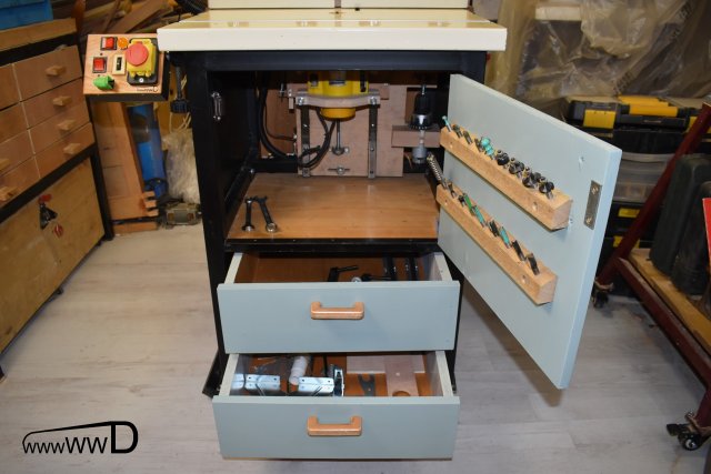

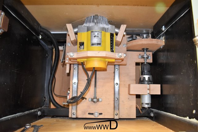

Dragi moji stolari, evo da vam prikažem novu (treću) verziju mog stola za glodalicu, u koju sam ugradio u međuvremenu stečena znanja i brojne dosetke. Pratioci ove teme će uočiti da je pored mnogih izmena, stari dobri, ne tako moćni Neckermann ruter i dalje tu (nikako da crkne, samo zamenjeni ležajevi :D).

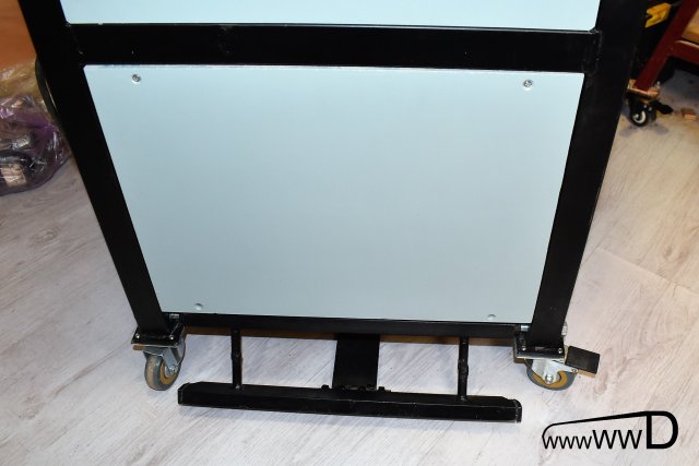

Osnovicu stola čini metalna konstrukcija od kutija 40x40mm. Gornja površina je komad radne ploče za kuhinje debljine 40mm sa glatkom površinom. Otvor u ploči je takav da u krajnjoj gornjoj poziciji rutera, debljinu ploče svodi na 10mm čime dobijam jako lepu radnu visinu standardnih glodala. Sto je, zahvaljujući točkićima mobilan, a neophodna stabilizacija potrebna za rad, postiže se jednostavnim preklapanjem metalnog podnožja.
Za motorno podizanje i spuštanje rutera se koristi motor+reduktor baterijske šrafilice na 12V, koju uspešno hrani ispravljač od oko 150W. Podloga na koju je pričvršćen ruter se vertikalno kreće po kliznim ležajevima. Prenos je realizovan nazubljenim kaišem i kaišnicima koji vrte navojnu šipku. Dodatno, sa spoljne strane stola je dostupan točak čijim se okretanjem visina rutera/glodala fino podešava.

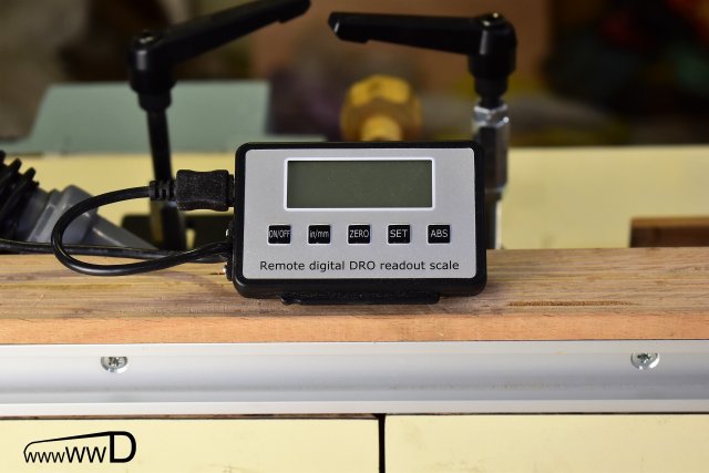

Za merenje vertikalne pozicije glodala sam iskoristio digitalno merilo sa eksternim displejem, što je jako zgodno za očitavanje, a pri tom se lako sklanja kad se firung skida. Nulta pozicija se postavlja proizvoljno, a postoji i mogućnost kumuliranog prikaza visine glodala. Mikroprekidači definišu raspon u kome se ruter visinski pomera tako da se izbegava moguće oštećenje mehanizma za prenos. Zamena glodala se vrši u krajnjem donjem ili gornjem položaju.

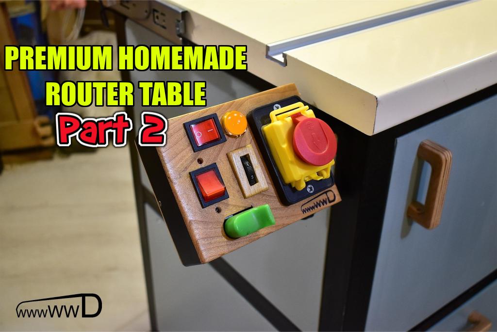

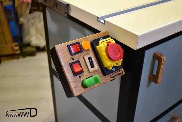

Komandna kutija objedinjava osnovne funkcije i realizovana je eksterno, uz mogućnost preklapanja i podešavanja nagibnog ugla.

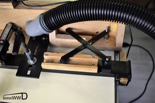

Posebna priča je firung, koji me je dosta namučio, dok nisam dobio prihvatlji rezultat. Firung se kreće po teleskopskim vođicama za fioke i kao takav pored klasičnog načina upotrebe, ima i mogućnost pomeranja u odnosu na referentnu poziciju. Kvaka je u dodatnom, paralelnom segmentu firunga koji se može pomerati u odnosu na fiksirani, osnovni deo, u rasonu od oko 70 mm. Očitavanje pomeranja pokretnog dela firunga u odnosu na fiksirani se vrši na prilagođenom digitalnom merilu. Fiksiranje kompletnog firunga se vrši zatezanjem vijka kroz radnu ploču. Time se postavlja radna pozicija u slučaju klasične upotrebe firunga, ili se definiše referentna pozicija ("0") u odnosu na koju se pokretni deo firunga pomera ručnim okretanjem odgovarajućeg vijka. Paralelnost pokretnog dela firunga u odnosu na fiksirani je obezbeđena sa dva makazasta "X" elementa sa kugličnim ležajevima na krajevima. Posle podešavanja, pokretni deo se fiksira vijkom u odnosu na stacionarni deo firunga.
Naročitu pažnju sam posvetio mogućnosti podešavanja mašine, tako da je moguće podesiti vertikalnost glodala u pravcu napred/nazad, kao i levo/desno. Razmišljao sam i o mogućnosti postavljanja rutera/glodala pod podesivim uglom u odnosu na radnu ploču, ali sam za sada odustao što zbog nedostatka prostora na već definisanom rešenju, a što zbog zasićenja i osećaja "ovo neće nikad biti gotovo :butter:".

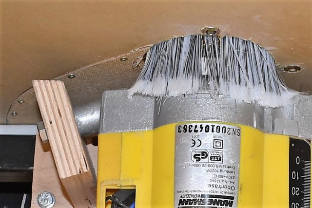

Odvođenje prašine sam rešio "dvokanalno", sa gornje površine radne ploče crevom kroz pomični deo firunga, a sa donje kroz poseban ruterom ukopani kanal u samoj radnoj ploči. Pri tom je ulaz u donji kanal "dlakav":cool: što pomaže hvatanju piljevine, naročito u krajnjim gornjim pozicijama rutera. Otvori na ruteru su poklopljeni tako da piljevina ne upada direktno, a ostaje protok vazduha radi hlađenja.
Tu su još vrata sa držačima glodala i fioke za sitnice i za spuštanje težišta ;)
To je ukratko, a za širi (i življi) prikaz možete pogledati video čiji je prvi deo ovde https://youtu.be/z9nqBBviRyQ Image
