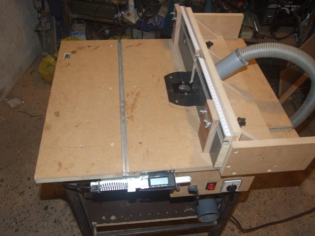

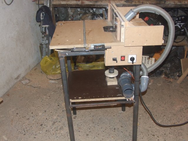

Evo pošto sam konačno završio sve delove stola - da vam predstavim šta sam napravio. Rešio sam da mi sto bude stalno u funkciji pa sam za te potrebe "žrtvovao" solidnu glodalicu Mannesmann (Valjda sam pogodio broj slova n :D ) davnih dana kupljenu u Nemačkoj, a za rad iz ruke ostavio novopridošlu Bosch od 1200w. Konstrukciju sam napravio od metalnih kutija sa pločama od univera-medjapana.

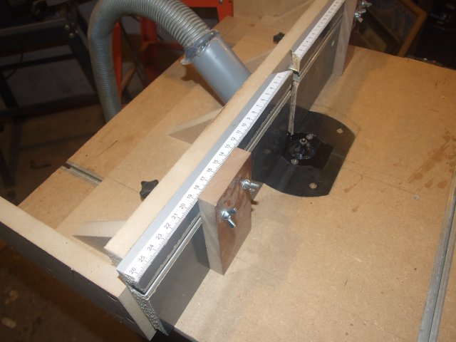

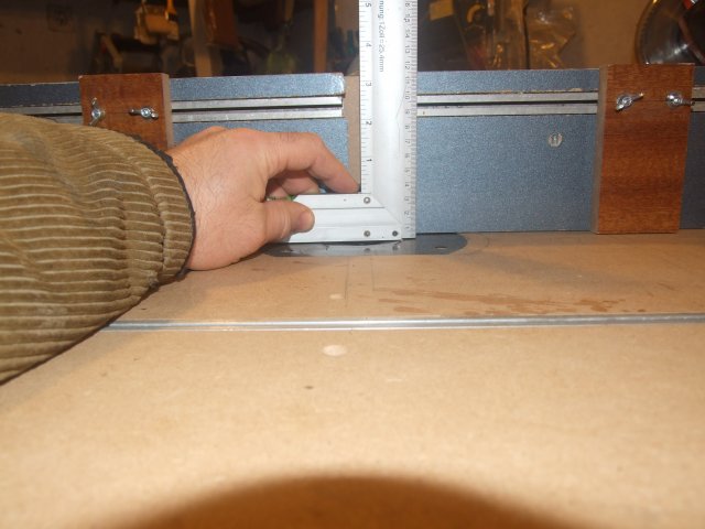

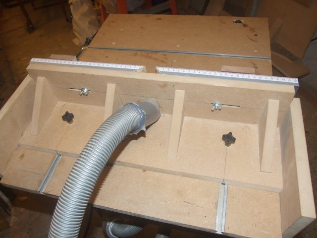

Firung je dobro poznato rešenje, fiksiranje se vrši pritezanjem dva zavrtnja sa navrtkama u Al profilu. Cevka naravno služi za odvod piljevine

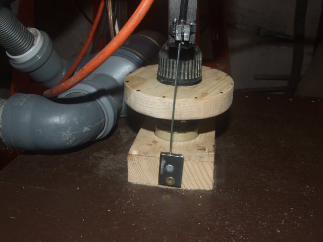

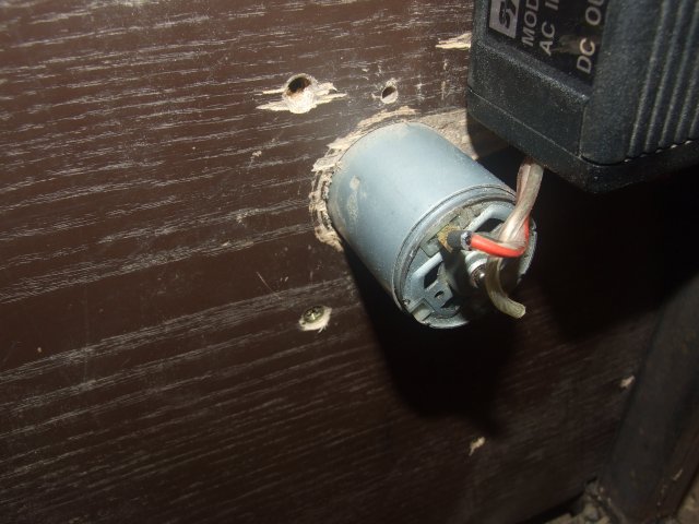

Fora koju sam ugradio na ovaj sto je vezana za podizanje i spuštanje glodalice. Poznata rešenja podrazumevaju dugotrajno mehaničko okretanje neke osovine i prenos tog okretanja na vertikalno mrdanje glodalice. Kod česte zamene noževa ovo zna da bude malo zamorno :forbannad:. Zato sam angažovao ispravni elektromotor iz stare Einhell šrafilice koja je odradila svoje i kojoj se usput polomila drška :/. Motor sam postavio u donju ploču

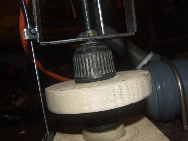

, tako da viri futer u koji je stegnuta navojna šipka M8 (da bi je bolje držao futer, skinuto je malo navoja pod uglom 120 stepeni na delu koji ulazi u futer).Navojna šipka prolazi kroz navrtku zavarenu na konstrukciju koja je zavrtnjima pričvršćena za donju stranu glodalice.Uh, :P evo slika:

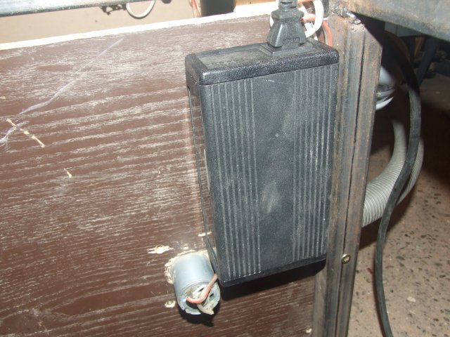

Ispod donje ploče pored motora je ispravljač koji daje 12V i dovoljno struje za pokretanje motora šrafilice.

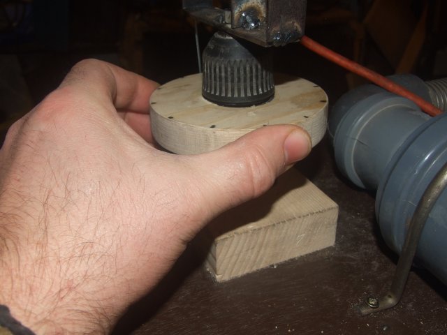

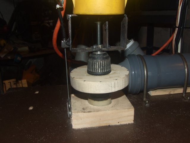

Na futer je postavljen drveni prsten sa podelom u desetim delovima milimetra za potrebe finog podešavanja visine

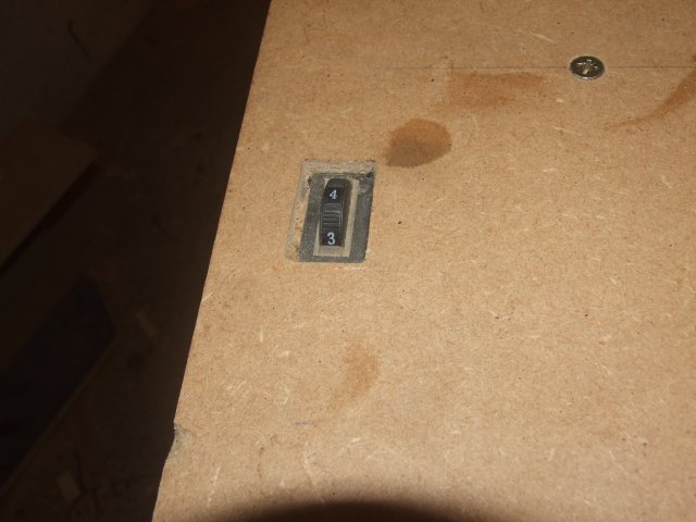

Regulacija broja okretaja je na ovoj glodalici rešena kružnim potenciometrom koji sam takođe izmestio na gornju ploču u levi ugao tako da je pristupačna a ne smeta pri radu

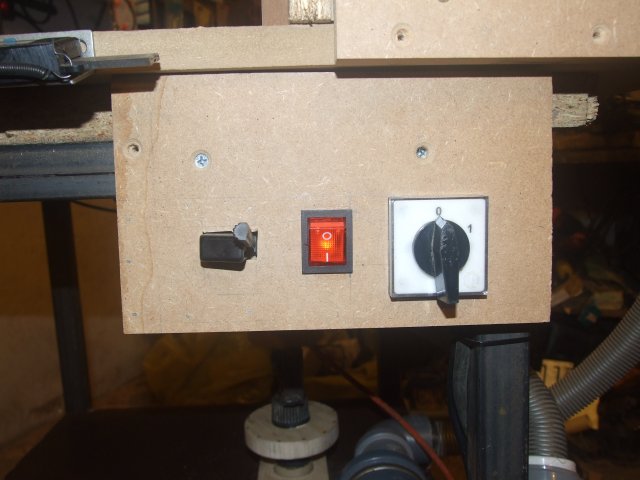

Kontrolna tabla sadrži grebenasti prekidač za uključivanje-isključivanje glodalice i svetleći prekidač za uključivanje ispravljača. Takođe, iz šrafilice je prebačen prekidač za uključivanje- isključivanje motora i poluga za promenu smera okretanja.
Poluga na gore + prekidač = glodalica ide gore, obrnuto = ide dole :D. Da nebi preterao sa podizanjem i spuštanjem :D:D i zakucao glodalicu u ploču, postavio sam dva mikroprekidača koji prekidaju oba napojna kabla motora šrafilice i koji definišu gornju i donju "mrtvu tačku". Između ovih mikroprekidača se kreće poluga pričvršćena na telo glodalice, koja pritiska prekidače.
E sad, da bi iz gornje i donjeg "mrtvog" položaja bilo moguće pokrenuti motor šrafilice, na oba mikroprekidača su dodate diode koje propuštaju struju u obrnutom smeru u odnosu na stanje nepritisnutog mikroprekidača, tako da se sve odvija neosetno: Kad se glodalica zaustavi u gornjoj mrtvoj tački, poluga za promenu smera se spusti na dole, pritisne prekidač i glodalica ide na dole :spyfoordig: (ista logika je i u obrnutom smeru).

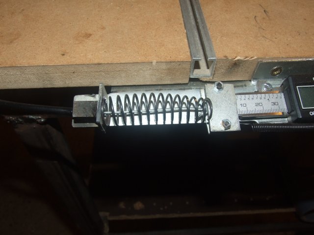

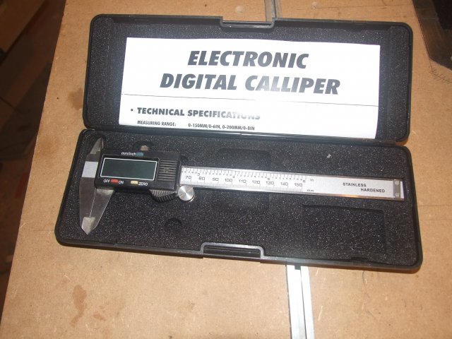

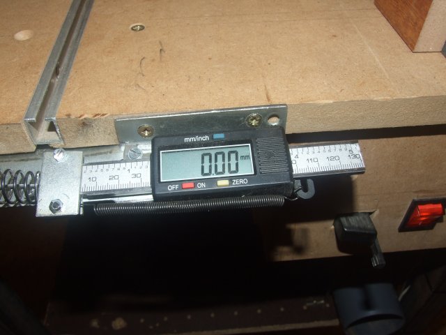

Ajmo dalje :) . Da bi bilo lakše kontrolisati visinu noža, ugradio sam digitalni merač visine koji je montiran sa prednje strane stola

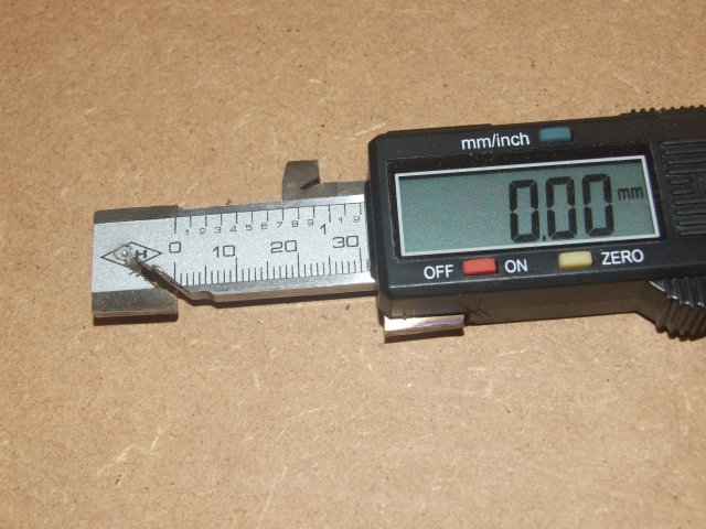

a koji je napravljen od "osakaćenog" digitalnog nonijusa koji se kupuje kod Kineza za par stotina dinara a ima sasvim zadovoljavajuću preciznost
Odsekao sam sve suvišne delove, skratio dužinu lenjira i zasekao brusilicom na par mesta gde će se provući zavrtnji i sajla i dobio ovo:

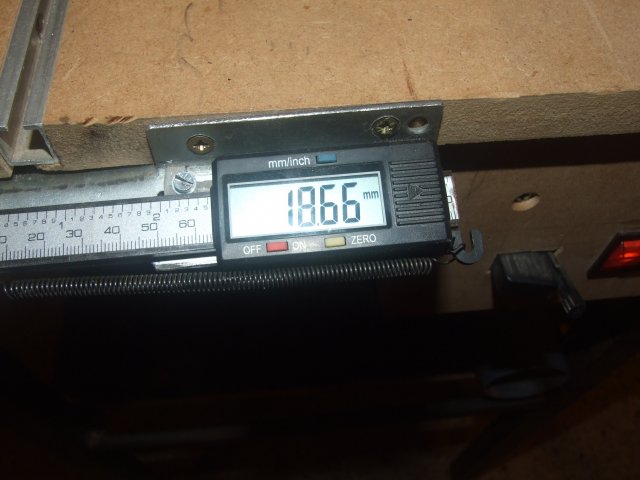

Nonijus je pričvršćen za postolje napravljeno od debljeg lima koje je ušrafljeno sa čela gornje ploče. Sajla za bicikl je sa jedne strane pričvršćena za glodalicu tako da njeno podizanje isteže sajlu
dok drugi kraj sajle izvlači lenjir nonijusa
Da bi se sajla držala zategnutom i da bi se pri spuštanju glodalice lenjir nonijusa vraćao u prethodni položaj, postavljene su dve opruge kao što se vidi na slici.
Znači, podižemo glodalo do nulte pozicije
svedemo pokazivač na nulu
a onda nastavimo podizanje do željene visine (odnosno fino podesimo ručnim okretanjem prstena ;))

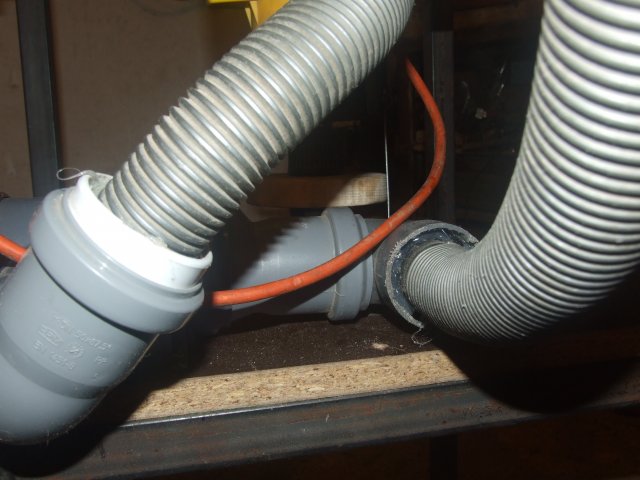

I na kraju, :hurra: odprašivanje je izvedeno plastičnim cevima, kolenima, redukcijama i rebrastim crevima
Prašina se usisava odozgo kroz cev na firungu, a odozdo kroz adapter dobijen uz glodalicu, koji je montiran sa donje strane stola
Sto je isproban i OK je za rad. Jedino što nisam uspeo elegantno da rešim postavljanje i skidanje noža :rodna: pa treba saviti kičmu u vidu gimnastike :D:D:D

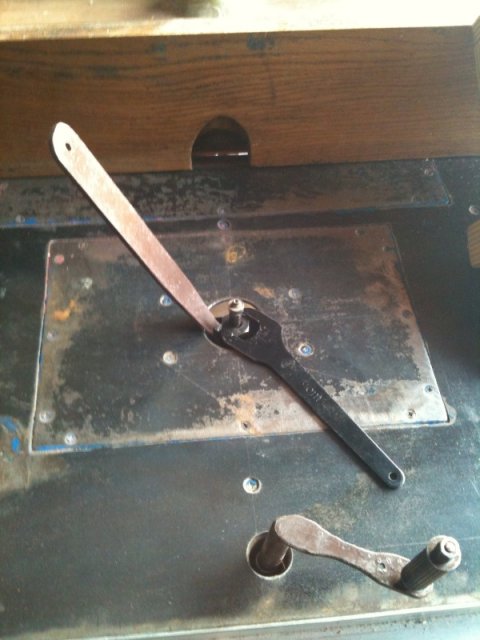

diplmajstor wrote:Sto je isproban i OK je za rad. Jedino što nisam uspeo elegantno da rešim postavljanje i skidanje noža :rodna: pa treba saviti kičmu u vidu gimnastike :D:D:D
Odlično odrađeno.

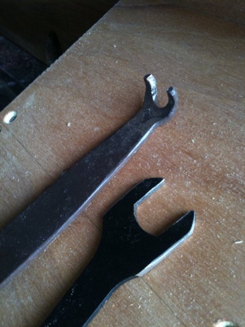

Ne znam kako izgledaju ključevi za tvoju glodalicu, ja imam Makitinu i ovako sam rješio saginjanje.
Ključ koji ide na osovinu glodalice napravio sam od flaha i savio ga, tako da ga gurnem kroz rupu za glodalo.
Drugi ključ za maticu malo sam sastrane izbrusio. Glodala mjenjam kada su u najvišem položaju.
Evo slika:
