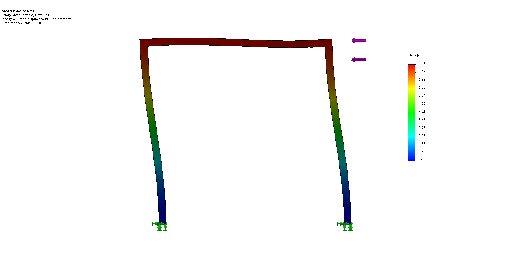

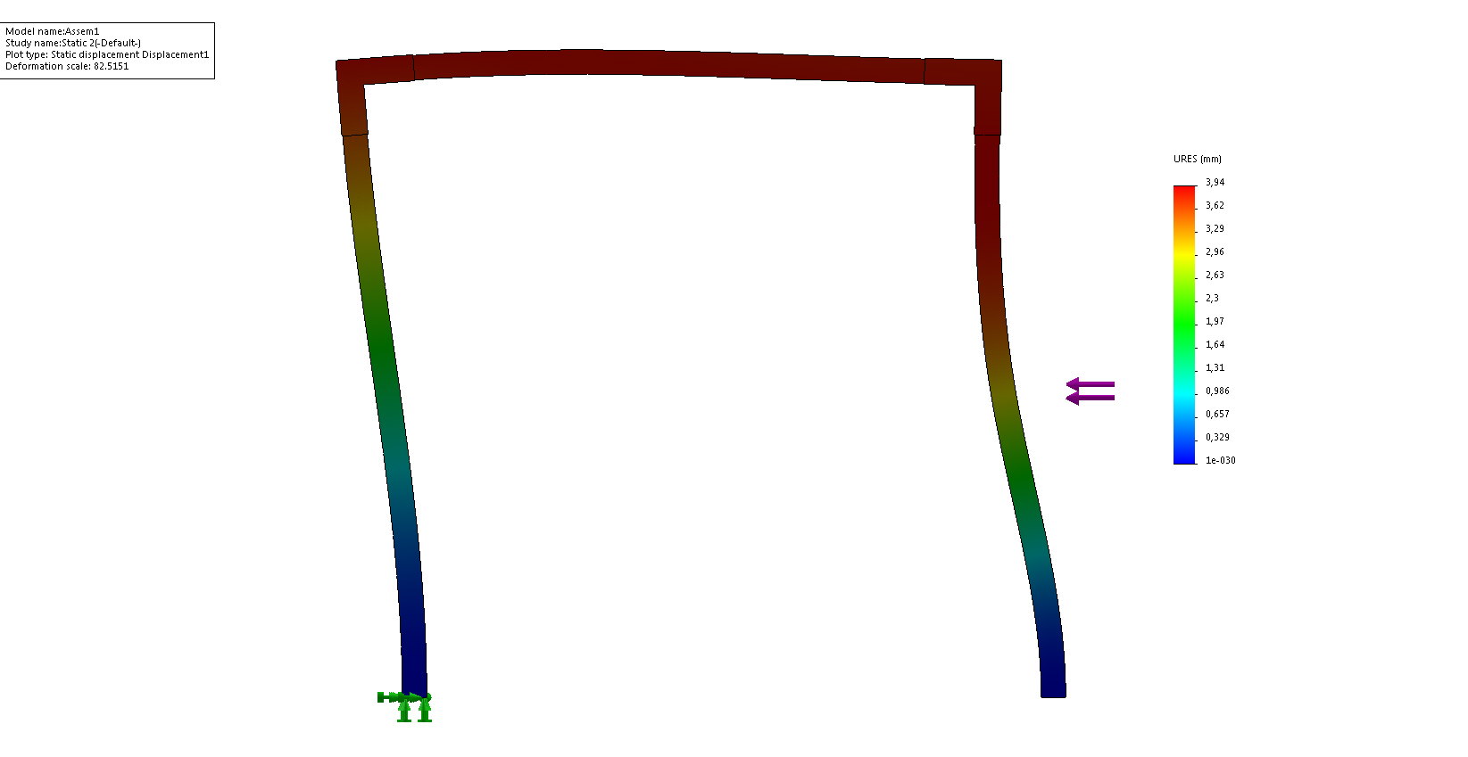

OK... sad uz tacne dimenzije, da vidimo gde smo...
Na slici je pomeranje drasticno uvecano, da bi moglo da se lako vidi gde se nalazi (2-3mm ne bi ni primetio), tako da ne gledaj kako izgleda slika, gledaj brojeve u tabeli.
Ocigledno sam u postu gore pozaboravljao dal se radilo o milimetrima ili santimetrima :)
Ovo je sa 100 kila gurnuto "s desna" u gornjem cosku.
Pomeri se za oko 8mm
A ovo je sa 200 kila na istom mestu
pomeri se oko 16mm
Ovo je sa 100 kila na sredini visine stuba (1.5m)
Vrsh se pomeri oko 4mm

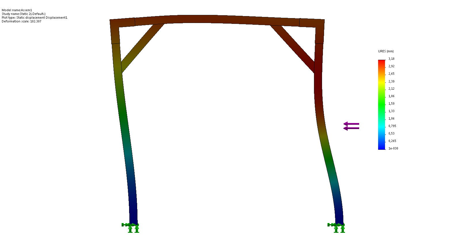

Dodavanje kosnika ne menja nesto drasticno
Recimo, ako se dodaju kosnici tako da su pod 45 stepeni, i da ima 70cm od grede do oslonca na stubu, pomeranje se u tercem slucaju smanji na oko 3mm
U najgorem drugom slucaju (200 kila skroz gore u cosku), smanji se na oko 9mm
Po meni.. to nije neko pomeranje, pogotovu sto je jako tesko da ces stvarno imati toliku silu bas u gornjem cosku
Naravno.. ovo je sve pod uslovom da grede ulaze tesno u celicne kutije, i da je sve to lepo povezano kako treba.
