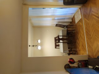

Dobro vece svima,molim za misljenje.. Zelim da postavim pregradni zid sa kliznim vratima,izmedju dnevne dobe i trpezarije.
Prilikom prethodnog renoviranja,na mestu gde bi sada radila zid sa vratima je postavljen gipsani okvir (u obliku slova p cirilicno)... Da li bi taj okvir morao da se rusi i radi iznova novi,obzirom da je supljina prevelika za ugradnju kliznih vrata? Ili se moze supljona za vrata suziti bez rusenja,nadodavanjem gipsanih ploca na postojece? Trenutne dimenzije otvora su 230cm visina,210cm sirina...Ne znam nista o radovima,molila bi nekog za savet... Hvala
Evo i slike

Posts: 15040
Upisi u profilu odakle si: pravila foruma.
I daj neku slikicu toga, lakse ces dobiti odgovor.
