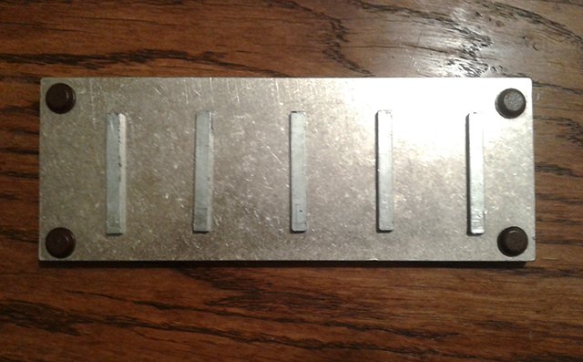

Dakle ova kombinacija ce izgleda da ce da pomogne:
1) ne ostrim iz ruke vec sa nosaca ( malo dalje ruke od piljevine) Imam nosac ali me uvek mrzelo da ga koristim. Definitivno morati da pocnem.
2) magnet sa DMT radi kao satic
probao, (nek neko patentira), imam 15-tak sipcica (3*6*50mm) ostale od drzaca za nozeve. Moraju da se skinu kad se pere da ne bi zadrzali piljevinu.
Sta vise mislim da napravim nosac za DMT za koji cu da zalepim magnete sa epoxy pa da da se sve svede na skidanje DMT-a sa nosaca i pranje.
Jedini problem bi mogla da bude zaostala magnetizacija ali imam ozbiljan demagnetizator (iz neke sasvim druge price)
2) Dve blanje koje koristim kao pripremne ne guram kroz celu pricu, i ovo sam probao, malo rada na 1000 i 5-10 poteza preko kaisa i rade isti posao (iza njih uvek ide nesto drugo).
3) dleta koja sam koristio koja nisu mogla u nosac (a i nisu bila nesto) sam zamenio tako da ni dleta ne moram vise iz ruke.
Hvala neizmerno, ovo mi bas jeste (nadam se bio
) problem.
Pozdrav
