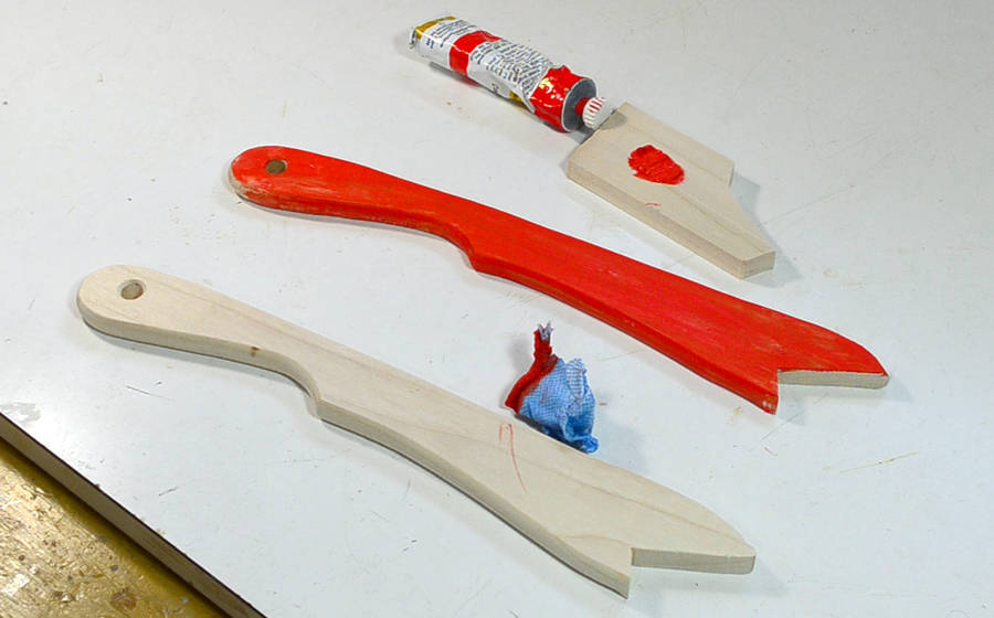

Mislim da previše komplikuješ. Zašto jednostavno ne napraviš sebo nešto ovako:
Bar nećeš gubiti vrijeme izmišljajući toplu vodu.
