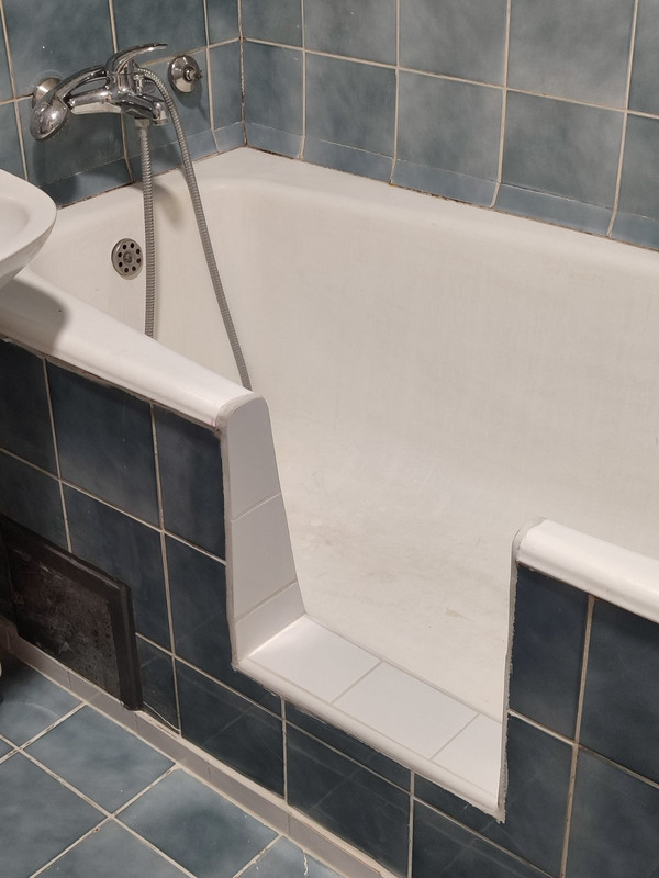

U iščekivanju da majstor bude slobodan i da se stvore mogućnosti u stanu za rad iskrsla je još jedna ideja za koju prvi put čujem ( i vidim )
To su takozvane sečene kade .
Naime postojeće ozidane kade majstori preurede ovako . Vidim da se posao posebno razgranao u Bgd .
Prednost je što je jeftinije i što se mnogo brže odradi ( bukvalno za dan )
Mana je što je to ipak kada , sa mnogo zaobljenih klizavih ivica
Re: Problemi sa kadom
Posted: 10 Feb 2024 16:11
by BR
A na tu zaobljenu kadu si dodat taman dve savrsene ostre ivice pa kad se okliznes dumres od srece. Ili bar garantovanih nekoliko meseci lecenja.

Kod majke se stanje promenilo od lošeg ka gorem , tako da je od slabo pokretne osobe postala teško pokretna . Obavezna su toaletna kolica u kupatilu , sečena vise ne dolazi u obzir pa smo za vreme njenog boravka na Dedinju ( 3 dana ) odradili ovako .
Ova prva slika je dokaz da je bilo i nekih stolarskih radova . ( Nosač zavese je od delova garderobnog ormana ) xi xi xi
Majstor je hteo da ova barijera za vodu bude 10-12 cm a ja samo 5 , pa smo se našli na 7 a sada mislim da je sdosta i 3 .
Kad je pun mlaz nivo vode ne dostiže ni cm pa ako neko planira nešto slično neka ima ovo u vidu .
